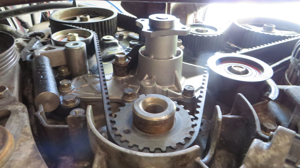

Leider hat es meine Wasserpumpe erwischt X6 2.0 Bj. 97
Wasser läuft unten rechts heraus . (Beifahrerseite)
Mahlende Geräusche mittig am Keilrippenriemen, nähe Wasserpumpenscheibe.
Der Zahnriemen incl. Umlenkrollen wurden vor 50TKM vom Vorbesitzer ernneuert. Anscheinend wurde die diese leider nicht gewechselt.
Zu meiner Frage, ich möchte die Wasserpumpe selber tauschen.
Ich traue mir aber nicht zu den Zahnriemen herunter zu nehmen (Steuerzeiten etc..) Ich weiß, man soll den Zahnriemen und alle Rollen gleich erneuern.
Das kann und will ich nicht. Die Wasserpumpe zu wechsen, traue ich mir aber zu.
Bekomme ich die Wasserpumpe ohne den Zahnriemen zu entfernen getauscht ?
Auf dem Bild sieht es jedenfalls so aus als wäre es möglich.

Ich kann dir nicht beantworten, ob die Wapu dann wirklich ausgebaut bekommst. Wie du am Fotos selbst sehen kannst, ist der ZR links sehr knapp über dem Gehäuse der Wapu welches ziemlich weit drunter ragt.
Die Flügel bzw. das Pumpenrad der Wapu ragt relativ weit in den Block hinein (geschätzt 5cm). Deswegen habe ich bedenken, dass sich das ohne Demontage vom Riemen ausgeht.
Wenn dir sicher bist, dass der ZR und die Rollen erst vor 50 tkm getauscht wurden dann musst sie ja nicht erneuern. Aber ohne Ausbau wirst das nicht schaffen.
Bevor solche Experimate wagst, würde ich dir eher raten dich in die Materie des ZR-Wechsels einzulesen und es zu machen.
Es ist nicht so dramatisch, wie dir das vorstellst.
Schau dir einmal meine Threads durch, da habe ich bereits einiges darüber geschrieben bzw. den Tipp mit dem Stück Karton zwischen ZR und Gehäuse am KW-Ritzel gegeben.
Auch, kann selbst bei falsch montiertem ZR nix am Motor kaputt gehen, da der V6 ein Freiläufer ist!
Außerdem gibts ja die Markierungen an der KW und an beiden NW-Rädern. Wenn die nach Montage und 2 KW-Umdrehungen stimmen ist alles in bester Ordnung!

Das mit den 5cm im Block (Flügelrad) hatte ich nicht bedacht.
Der ZR hat aber evtl. 2cm Luft zur Bewegung, sodass man die Wapu evtl. seitlich heraus ziehen kann. (Theoretisch)

Praktisch kannst du Tatsächlich die Pumpe tauschen ohne den Riemen herunter zu nehmen.
Aaaaber ich habe es getan als der Block ausgebaut war. Es kann sein das du den kompletten Block kippen musst um die Pumpe heraus zu bekommen...
