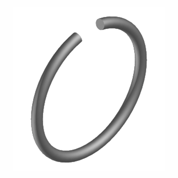

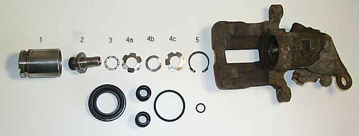

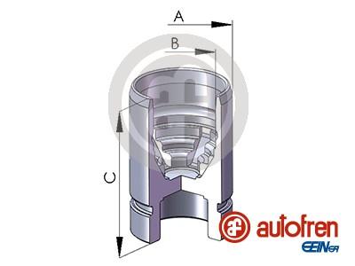

Ich musste es leider wieder einbauen, weil ich das Auto wieder zur Seite stellen musste und nicht wollte, dass die ganze Bremsflüssigkeit auf den Boden läuft. Aber ich habe hier drei Abbildungen rein gemacht.
Abb. 1 ist ein Bremskolben vom T4
Abb. 2 ist ein Bremskolben vom Xedos 6
Abb. 3 ist ein Sprengring
Er ist eigentlich ja aufgebaut wie ein normaler Bremskolben (Abb. 1) aber der Sprengring der auf dem Bild als Nr. 5 gekennzeichnet ist sitzt hinter 4c und sieht nicht so aus wie auf dem Bild, sondern wie in der Abb. 3.
Jetzt aber wo ich so darüber nachdenke, wird das bestimmt einfach nur mit Schwung rausgezogen. Weil eine Verschraubung gibt es da nicht un ein weiteren Sprengring auch nicht. Also kann es eigentlich nur so gehen.
