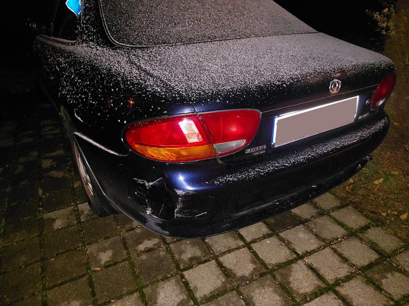

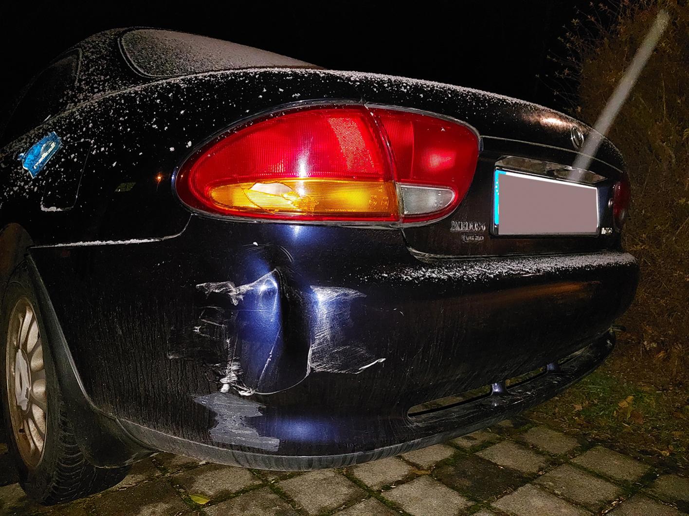

Hallo Xedos Community,
heute fuhr mir jemand hinten links gegen den parkenden Xedos und hat es mir fairerweise mitgeteilt (hat mich ausfindig gemacht).
Er gab mir Namen etc. und wird seiner Versicherung Bescheid geben.

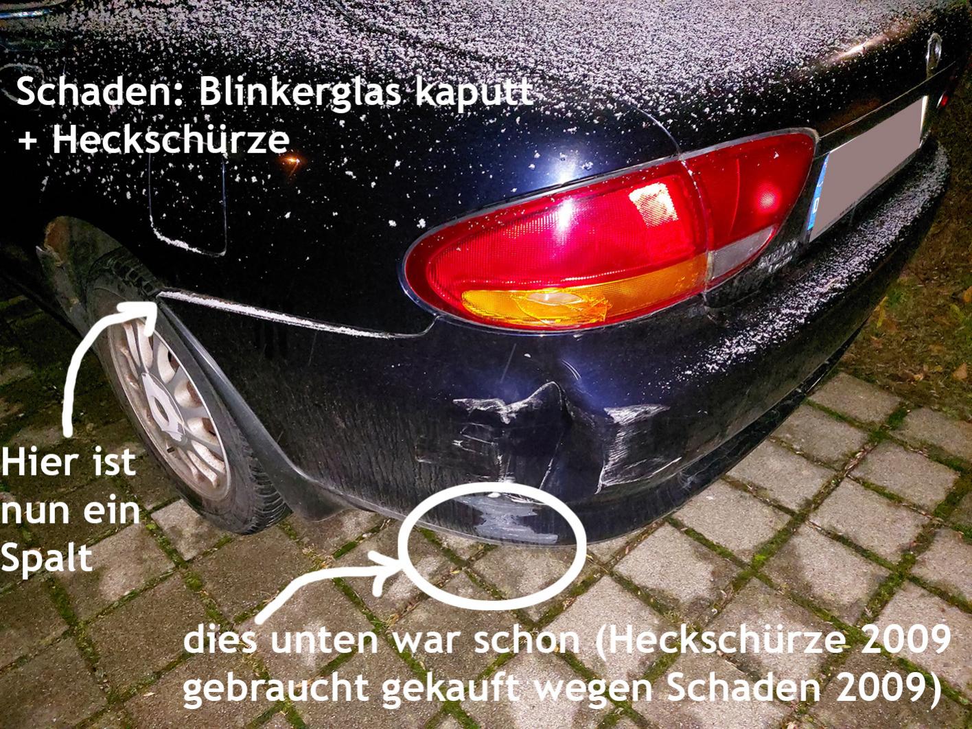

Heckschürze hat einen tiefen Dellen (siehe Fotos) und nur das orangene Blinkerglas (Xedos 6 Bj 1997) hats erwischt. Blinker geht noch. Hinter dem orangenen Plastik ist nochmal ein transparentes Plastik, d.h. die Birne selber ist also anscheinend dadurch noch geschützt. Habs jetzt mit Tesa außen dennoch etwas übergeklebt.
Was tun mit der Heckschürze? Sie wurde 2009 schon einmal gewechselt, weil ich gegen die Garage fuhr. War ein gebrauchtes Bauteil mit deutlichen Gebrauchsspuren, war also in schlechterem Zustand als der Rest vom Auto.
Jetzt muss ich sie also wieder tauschen!
Oder kann man da was mit Smart Repair machen/ausbeulen & anschließend lackieren?
Hab gerade geschaut, neue Heckschürzen gibts wohl nicht und die gebrauchten sind in recht schlechtem Zustand. Es sollte wohl eine farbgleiche sein, sonst müsste lackiert werden, oder? Das würde den Wert vom Fahrzeug eher übersteigen.

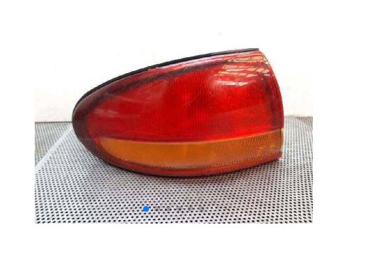

Rückleuchte links gibts zu kaufen und die könnte ich ja bald bestellen (s. Foto).
Besteht die Gefahr eines Schadens im Rahmen (innerhalb der Hechschürze), etwa an der Halterung?
Es hat die Heckschürze links, nah am Radkasten etwas nach außen gezogen (Spalt knapp 1cm) durch den Aufprall.
Vielen Dank schonmal, beste Grüße
Ralf

Servus.
Ojeee....
Ja, das bekommt man wieder hin! Und zwar mit einem Heißluftfön erwärmen und zurückdrücken. Ob du sie dann lackieren lässt kommt drauf an wieviel du ausgeben magst und wie "leidensfähig" du mit der Optik bist.
Selbst wenn es keine günstigen Lackierereien wären, sollte das Lackieren vielleicht 300€ kosten. Einfach mehrere abklappern!
Richtung Radlauf, dort wo der Spalt ist ist ein Blech zur Befestigung der Stoßstange. Deshalb musst die Stoßstange demontieren und vermutlich das Blech zurecht biegen. Aber dann nicht auf Rostschutz vergessen!
Viel Erfolg.
Edit: Nachdem es ja eine Versicherung zahlt, sollte das Lackieren ja kein Problem sein.

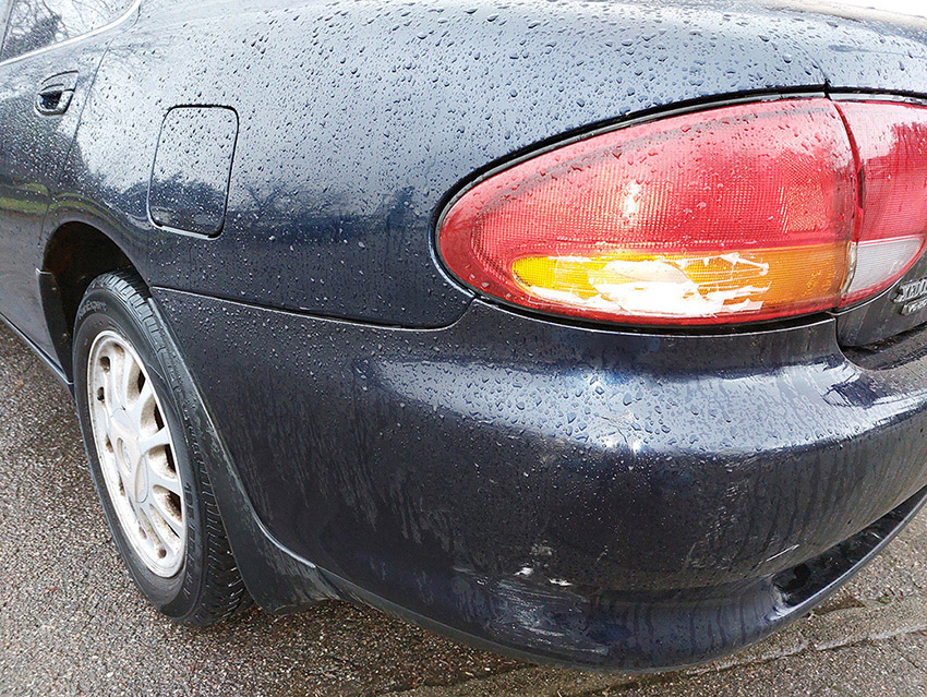

Du hattest recht mit Deiner Einschätzung.
Am Donnerstag brachte ich den Xedos zur Werkstatt wegen der Bremsen und bat sie dort, sich die Stoßstange mal anzuschauen.
Bei Abholung am Freitag hieß es dann, sie hätten es "wieder hingebogen".
Ich war erstaunt - die Delle ist weg, und das in anscheinend ca. 20 Minuten und entsprechend günstig. Die Stelle an der es gemacht wurde ist etwas rauh, ich weiß nicht, ob da noch Kleber verwendet wurde, da anscheinend ein kleiner Riss vorhanden war/ist.
Sollte man da (wenn es mal hell & trocken ist) mit einem Kleber bei, um eventuelle kleine Risse auszubessern, vor dem Lackieren?
Was momentan bleibt, ist der Lackschaden auf der schon vorher nicht optimal aussehenden Stoßstange.
Würde es eventuell reichen, im Sommer mit Original-Farbe/Sprühdose kurz drüberzusprühen? Die Versicherung des anderen würde das Lackieren bezahlen, aber ich weiß nicht, ob die ganze Stoßstange neu lackiert würde oder nur diese Ecke.
Momentan auch noch zu machen ist die Blinkereinheit auszutauschen.
Muss dafür die Stoßstange runter oder ist die Blinkereinheit rasch getauscht?
Wenn dafür die Stoßstange runter müsste könnte man die Stoßstangenhalterung noch mit Rostschutz behandeln.
Beste Grüße,
Ralf

Die rauen und unebenen Stellen sollten besser gespachtelt werden.
Die Stoßstange muss nicht komplett neu lackiert werden, erkundige dich mal in deiner Umgebung nach einem Smart-Repair Betrieb, oder besser mehrere und hol dir Angebote ein. Mit 200- 300 Euro sollte das erledigt sein.
Sicher kannst du auch selber sprühen, die Übergänge von dem alten und dem neuen Lack sollten mit Beispritzverdünnung besprüht werden, damit die Übergänge nicht so auffallen, das solltest du unbedingt vorher üben.
Viel Erfolg
