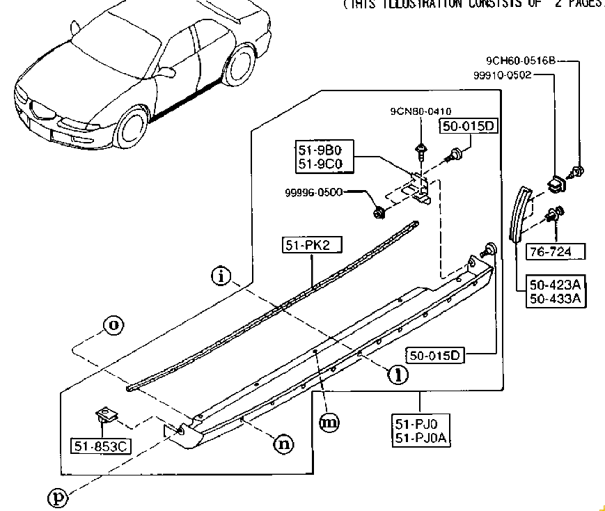

Ja, die Seitenschwellerverkleidungen sind zusätzlich mit Klipsen befestigt. Pro Seite müssten es acht solcher Klipse sein.
Problem: ich habe keinen Weg finden können, die Schwellerverkleidungen zu demontieren, ohne die Klipse zu zerstören. Wenn ich mich noch richtig erinnere, werden die Klipse in den Schwellerverkleidungen jeweils in einseitig offene Halterungen eingeschoben. Dumm dabei ist (so habe ich das noch in Erinnerung), dass die Hälfte davon nach (in Fahrtrichtung) vorne und die restlichen nach hinten offen sind. Das heißt, die Schwellerverkleidung lässt sich nicht einfach in einer Richtung aus den Klipsen herausschieben.
So ganz hab ich es allerdings nicht mehr im Kopf, ist auch schon etliche Jahre her. Auf jeden Fall musste ich mir damals einmal komplett neue Klipse kaufen.
Siehe Attachments.

Es sind acht Clipse, 4 in jede Richtung.
Wenn man 4 bewusst zerstört (hinten oder vorne) kann man die anderen 4 in eine Richtung vorsichtig schieben.
Mit ein bisschen Übung bekommt man auch mehr davon heil raus, wenn man vorsichtig oben etwas mit mehreren Plastikhebeln reinschaut und dann mit langen dünnen Schraubenziehern vorsichtig die Arretierung löst.
