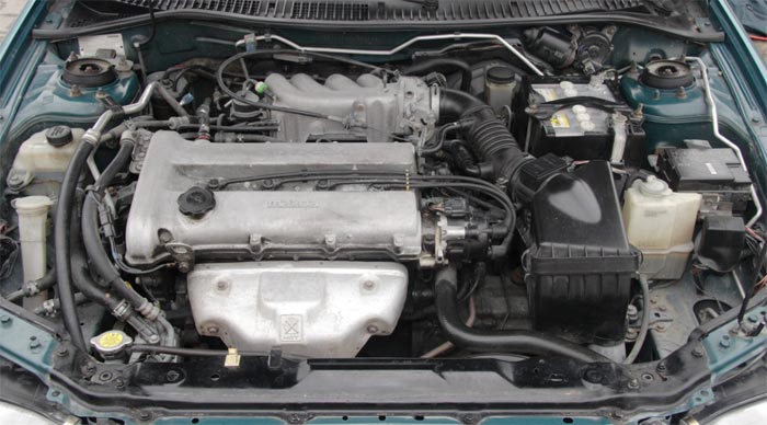

Ich würde mich da jetzt nicht auf eine Marke fixieren. An deiner Stelle würde ich zu einem lokalen Teilehändler gehen und fragen ob der dir welche von z.B. Bosch o.Ä. betellen kann und ob du sie wieder zurückgeben kannst wenn sie nicht passen und so mal einfach durchprobieren.
Wie Christan schon schrieb, ist der Motor beim MX5, Xedos 6 und 323 gleich, die Stecker müssten zumindest passen.
Vom 323 BA könnten die Kabel von der Länge passen, vielleicht sind sie schon zu lang
