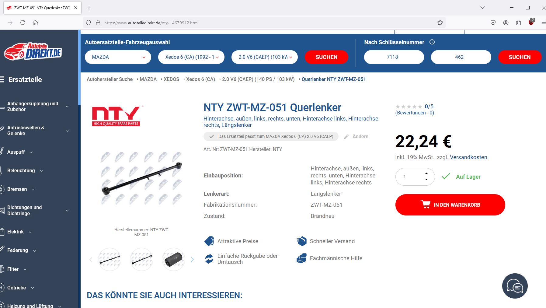

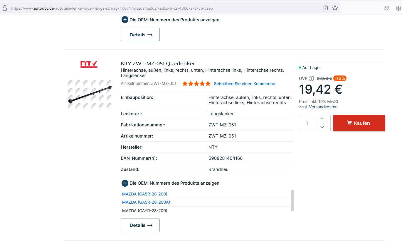

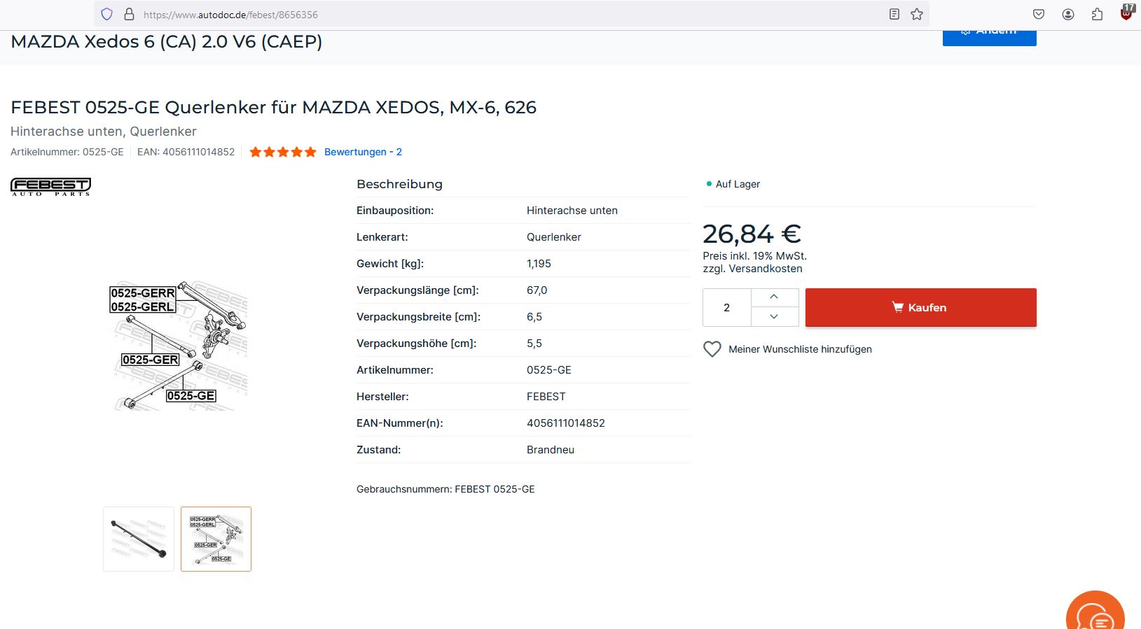

heute hat mein Xedos6 (V6, EZ 1997, 192t km) leider keinen TÜV bekommen. Vieles ist noch gut. Es hapert jetzt aber an poröser Zugstrebe, Hinterachse (längs). Die eine ist jetzt fällig, die andere auch bald. Ich brauche also beide (2 verschiedene laut dem Mechaniker).
Online finde ich dazu Fotos ähnlich dem, was dieser mir zeigte, aber nicht als "Zugstrebe" bezeichnet sondern mal als Längslenker, mal als Querlenker (letzteres stimmt nicht oder?).
Ich sollte baldmöglichst wegen Neu-Termin vorab das Teil besorgen oder ihm die Teilenummer senden. Er meinte, auf die Schnelle sei das nirgends zu haben bei seinen Quellen und es wäre hilfreich, wenn ich selbst schauen würde.
Sind untenstehende Teile/Bezugsquellen korrekt? Und da es zwei verschiedene Teile sein sollen links/rechts, sind da in einer Packung immer beide drin? Sonst müsste ich zwei bestellen, diese sollen aber links/rechts ja verschieden sein.
Über baldmöglichen Rat würde ich mich sehr freuen. Mir ist unwohl momentan so in Schwebe ohne TÜV.
Beste Grüße,
Ralf

Servus!
Das sind korrekt bezeichnet Längslenker. Zugstrebe is falsch, weil der Lenker in beide Richtingen Kräfte aufnehmen muss.
Lass dich nicht von den genannten Bezeichnungen verwirren.
Die Fotos zeigen schon die richtigen Teile.
Die sind links und rechts gleich, deshalb einfach 2 Stk. bestellen.
Nimm die von Febest.
Sonst nix weiteres zu beachten.
Außer dass die Buchsen spannungsfrei angezogen werden sollen.

Super, danke Dir für Deinen Rat!
Echt toll wenn man sich so auskennt. Ich bin erleichtert, dass es die Teile neu gibt und es die richtigen sind. Werde das mit dem spannungsfrei anziehen dann so weitergeben.
Beste Grüße, Ralf
