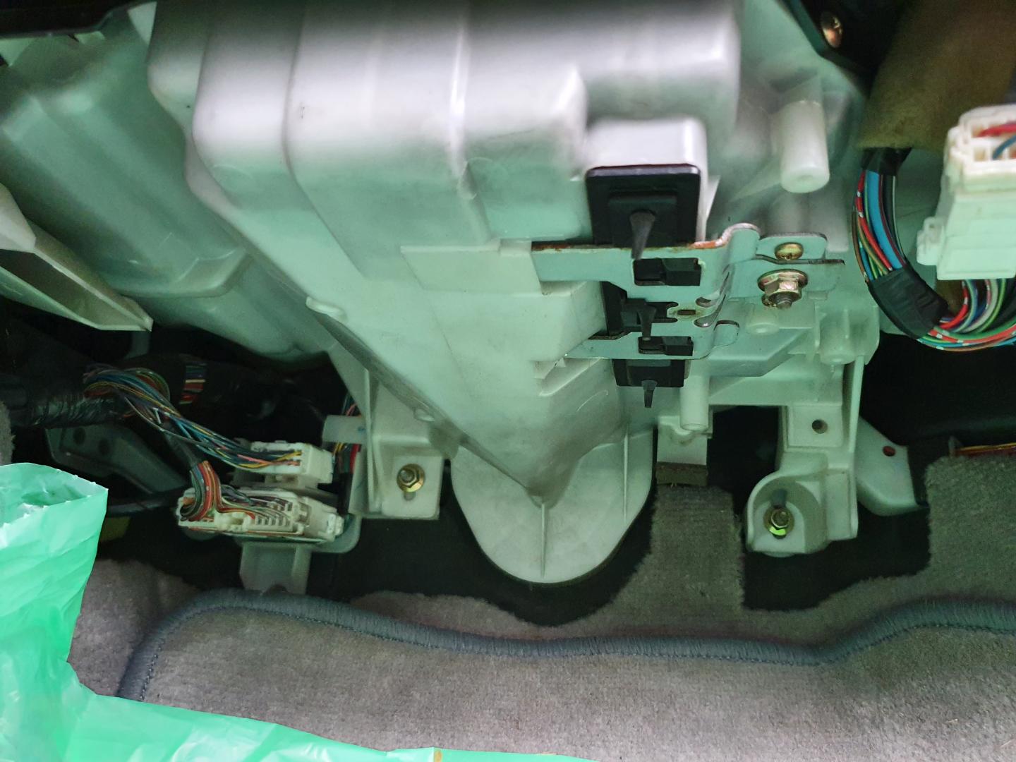

Hmm, da ist keine Flügelmutter. Siehe Anhang, das ist der Blickvon der Fußmatte des Beifahrers. Ich teste mich mal durch.

Ach, interessant... Bei meinem ist da eine Flügelmutter.
Die blau markierte musst auf machen:

He, da das die erste zugängliche Schraube war, habe ich die abgedreht und mich gefreut, eine Mülltüte ausgebreitet zu haben.
Der Filter war vers**ft bis dorthinaus, ich habe ihn gespült, getrocknet und mit Raumduft beträufelt, jetzt ist er nach 24h Trocknung wieder provisorisch drin, bis der neue Pollenfilter kommt.
Falls das noch ein n00b liest: lasst den "Schacht", in dem der Filter steckt, am besten auch trocknen (über Nacht zB) und geht dann mit einem Schraubenzieher o.ä. an den Ecken und Kanten lang, da kam noch ein halbes Kilo Pollen herunter.
Danke @RX7 für die deppensichere Führung - so kann man nix verkehrt machen!
Und da ich mich jetzt wie ein halber Schrauber fühle habe ich gleich noch todesmutig einen Luftfilter gekauft. Aber die vier Klemmen sollten keine Fragen aufwerfen.
