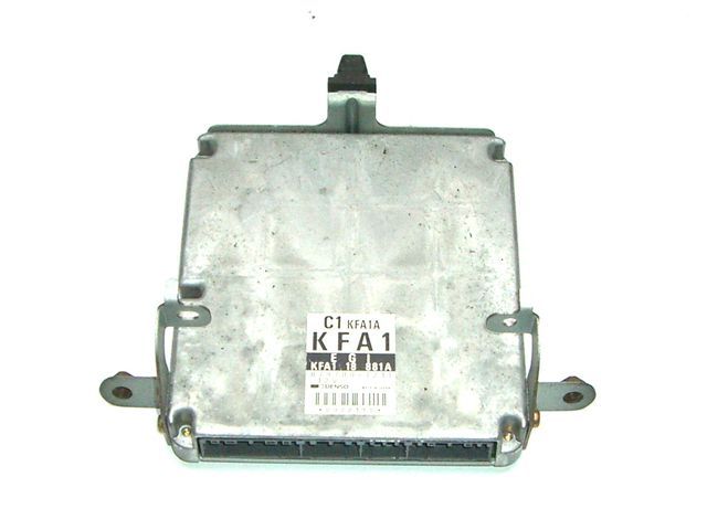

wir reden hier nur von OBD, OBD2 ist etwas anderes und gibs im X6 schlicht garnicht. Aber es gibt unterschiede zwischen Serie 1 und 2.
Es gibt unterschiedliche Steuergeräte, KF11 und KF01, erkennt man am Aufdruck und an den Steckern. Das liegt u.a. an der Wegfahrsperre. Einfach mal nachschauen. Mazda hat entsprechent über die Produktionsjahre die Blinkcodes angepasst bzw. geändert.
So wie das auf dem Video blinkt würde ich auch sagen das sind 4 Fehler. Zwischen den kurzen und den langen blinken scheinen 4sek. Pause zu sein. Sonst wäre es der Code 1486 = EGR-Magnetbelüftungsventil. Aber egal - soweit waren wir ja schon.
Das die/der Codes nicht zu löschen sind/ist, ist mehr als merkwürdig. Ich schaue morgen mal intensiver in die HB. Hast du auch wirklich TEN gebrückt?
PS: Beim tausch des Steuergerätesmuss die Wegfahrsperre angelernt werden.

@littlesix
ja GND und TEN sind gebrückt.Das mit der WFS ist natürlich mist
Aber die Steuergeräte (Serie2) bei Peter im Shop haben die Nummer KFA1
Habe mich gerade mal dreist bei Peter immShop eines Bildes bedient

Alt 30.10.2011, 21:14   #17
stimmt gibt noch mehr vom KF.
  • KFA1-18-881A (Xedos 6 MK2, 96, 16.04.96 - 01.11.96, Fgstnr: 210758-213694, MTX, JE50 VAF, TOT52071A ZV mit CPS, WFS)
  • KFA1-18-881B (Xedos 6 MK2, 96, 01.11.96 - Ende, Fgstnr: 213694-, MTX, WFS)
könnte bei dir also ein Problem geben da deiner ja am 12.12.1996 gebaut wurde aber probieren geht über studieren.
PS: bin ich froh das ich Serie 1 habe.
