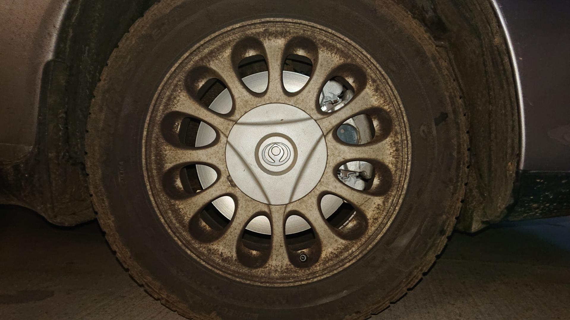

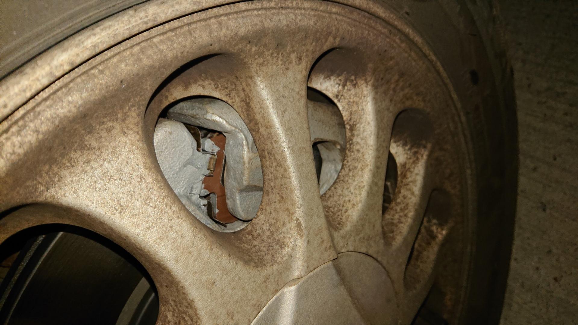

mein grauer brauchte vorn neue Scheiben und Beläge, die beste Gelegenheit auch auf etwas größeres zu setzten. Im Netz habe ich mir schon vor längerer Zeit Mazda 6 Sättel besorgt, angeblich vom 1.8er.
Der Sattel passte einfach so aber die Scheiben und Beläge gar nicht. Wir haben da etwas gemessen und geraten von welchem GG den nun die Halter waren. Am Ende haben wir passende Scheiben und Beläge gefunden, GG Diesel 105kW.
Leider passten die original 15" Felgen, Winterräder, nicht sofort. Quasi sind die Beläge noch zu dick und der Halter berührte die Felge. Wir haben das angepasst. Jetzt fehlen allerdings noch neue Bremsschläuche, die original Xedos sind zu kurz.
Der Tausch ist damit nicht ganz so einfach, wäre auch zu schön gewesen. Klicke auf die Grafik für eine größere Ansicht

Werde das jetzt mal so probieren, im Sommer sieht das dann auch schöner aus und ist besser belüftet.

mir hätten die 270mm vom 1.8er gereicht, nun sind es doch 280mm geworden. Es muss feine Unterschiede geben, die original Bestellnummern sind unterschiedlich aber abwärts kompatibel, also zwischen den GG PFL und FL. Wenn man eine korrekte FIN hat kein Problem, so ergeben sich 5 Variaten (ohne 1.8er und MPS). Vielleicht ist das der Grund warum die Felge am geschliffen hätte oder Ashuki hat es gut gemeint und extra dicke Scheiben und Beläge geschickt.
Das Problem haben wir etwas unkonventionell gelöst. Wir haben von den Belägen je 1mm abgeschliffen.
