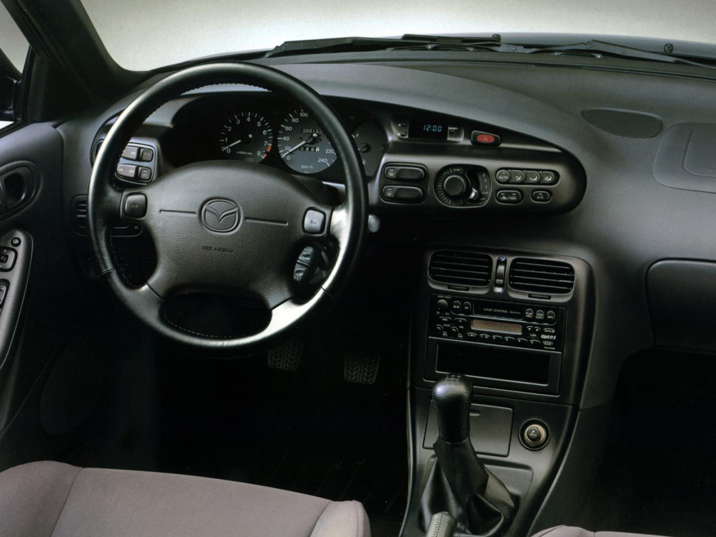

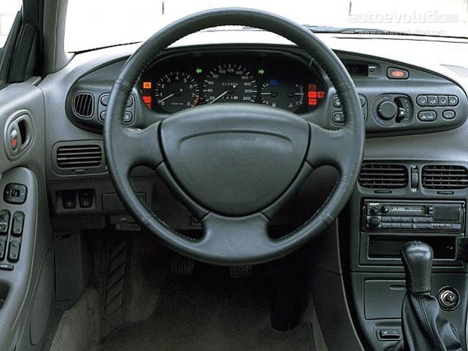

Hallo Gina,
der X6, Serie 1, hatte nur einen Fahrerairbag und eine manuelle Klimaanlage.
Der X6, Serie 2, hatte auch einen Beifarerairbag und eine automatische Klima-
anlage.
Ich beziehe mich auf die V6-Modelle.
Gruss,
Chris

fast richtig. Bei Serie 1 war es wenn Klima nur eine manuelle, war aber Sonderausstattung.
Serie 2 hat, eine Klimaautomatik, ja, Beifahreraibag aber erst ab 98, dafür immer Tempomat und 4-Speichenlenkrad.
Es gibt noch mehr Unterschiede, stehen in der Wiki.
