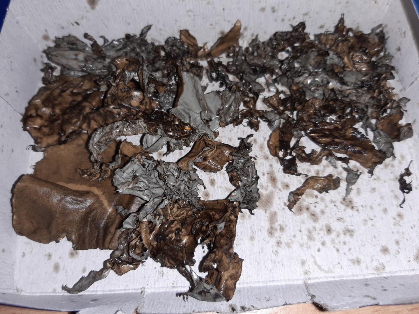

Nun habe ich aber heute die Rückstände, die sich im Ladeluftkühlergehäuse angesammelt haben zur Befundung bekommen. Es sind schlicht und ergreifend …
„Kunststofffetzen“ die sich durch die Hitze zusammengezogen haben.
Wüsste jetzt nicht das im Lysholmkompressor Kunststoffbeschichtete Bauteile existieren, oder?
Das sieht mir entweder nach Transportschutzabdeckung für die Neufzgmontage aus oder nach irgendeiner Abdeckung die ein Kfz Mechi zum Schutz vor eventl. hineinfallenden Schrauben verwendet hatte.

Alt 01.10.2020, 11:26   #5
Beiträge: 2.514
Uff
Der ganze "Haufen" war im Kompressor?
Wie ist eigentlich die Vorgeschichte? Wie kam es dazu, wurde etwas repariert? Oder hat er den Leistungsverlust schon länger?
Alt 02.10.2020, 06:15   #6
Xedosfahrer_MA25
Registriert seit: 06.10.2011
Beiträge: 74
323F BA 1,9
Foto
Sieht nach einem teilweise geschmolzenen Lederlappen aus ...
