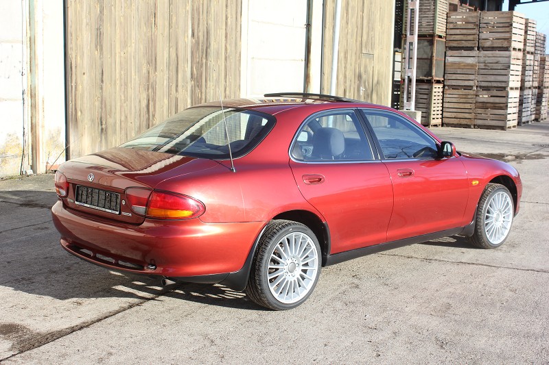

Hallo zusammen. Nach einigen Wochen des mitlesen und ordentlichen schnorren von Infos, dachte ich : Melde Dich mal an ! Ich habe im November 21 einen 6er vor einer ungewissen Zukunft in Osteuropa oder Afrika gerettet. Schiebedach, Farbe und die geringe Laufleistung ließen mich verschmerzen das ihm zwei Zylinder fehlen Auch ein Blick in den Unterfahrschutz brachte nichts...es blieb bei vier und einer Standheizung. Seit 14 Jahren parkt ein ein 89er Miata in meiner Garage, daher kenne ich den Motor gut bzw brauchte ihn noch nie kennenlernen, dank unkomplizierter und robuster Technik. Nun stehen allerdings einige Sanierungsarbeiten an, insbesondere Hinterachse und ja... leider auch etwas Korrosion ist ein Thema und somit Schweißarbeiten an den hinteren Radlaufbereichen. Erste Bekanntschaft mit der schlechten Teileversorgung ( bei diesen Modell scheitert es schon an den Zündkabel ) habe ich bereits gemacht....aber das Meiste ist nun vorhanden und wartet auf den Einbau. Zunächst also : Hinterachse raus ! Querlenker, Längslenker, von Herth & Buss und Lemförder für den 626GE, und entsprechende H&R Sturzkorrekturschrauben wollen verbaut werden. Um die Motivation zu heben hat er erstmal ein paar neue Schuhe, sprich 17 Zoller bekommen . Wenn schon, denn schon...

Auf der Suche nach Sechs sind nun Zwei verloren gegangen. Aber er lief wegen der miesen Zündkabel tatsächlich teilweise nur auf drei. Der Xedos ist zu Schade, werde ich in diesem Zustand nicht so schnell wiederfinden. Unfallfrei, nur kleine Blessuren. Es ist an sich nur die Hinterachse ein Schandfleck. Meine Frau hat den 323F leider schon im Winter bewegt um den E36 zu schonen und nun muß ich mit ansehen wie, trotz hochwertiger Konservierung, ihm die deutschen Salz-Orgien zusetzen. Der 190er ist technisch runtergeritten (irgendein Auto muß schließlich herhalten) Differential, Raumlenkerhinterachse (ganz schlimm), Wasserpumpe, Einspritzung etc und braucht nun auch Schweißarbeiten. Da 190er nichts wert sind, lohnt sich das nicht. Ich warte auf einen Besseren ( 6 Zylinder wäre gut ) und beobachte den Markt. Kommt kein annehmbares Angebot wird er vorerst eingemottet. Im Sommer gibt es dann als ( Schönwetter- ) Ersatz ja noch den Reihensechser 124er CE.
