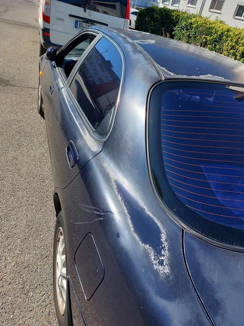

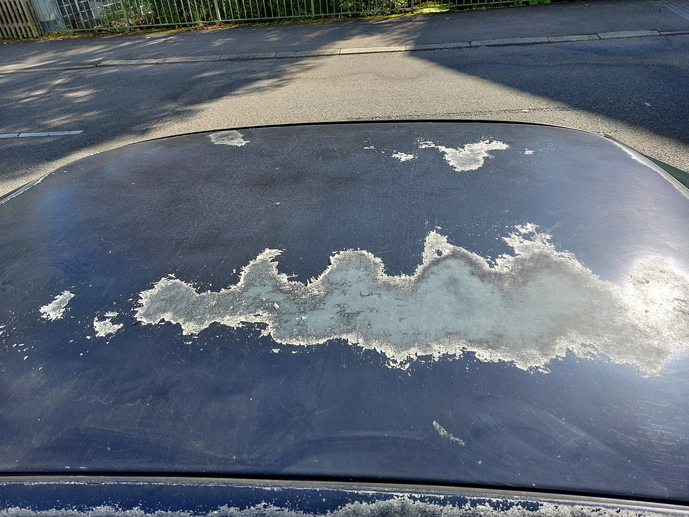

Ganz schlechter Lack-Zustand! :(
Technisch unterm Blech gut gewartet, ist aber der Lack meines Xedos inzwischen leider hässlich. Auf den Fotos sieht es besonders übel aus, da im grellen Sonnenlicht gemacht. Bei trüberem Wetter sieht man es oft erst bei "näherem" Hinschauen...
Es fing ca. 2018 an oder schon etwas vorher. Der Lack begann stumpf zu werden. Auf der Motorhaube fing er an abzublättern. Mein Cousin der Ingenieur in einer Farbenfabrik ist meinte, das sei wegen der Motorhitze. Da mein 97er Xedos 6 V6 auch stets in der prallen Sonne steht/stand (über zehn Winter bis heute zwar abgemeldet in einer entfernten Garage weggepackt, aber eben nicht im Sommer...), hat ihm das Licht wohl zugesetzt.
Dennoch finde ich es nicht ganz normal. Wurden damals neue, noch nicht so gute Lacke auf Wasserbasis verwendet? ...Man sieht ähnlich alte Autos mit deutlich besserem Originallack.
Ein übler Schönheits-Makel. Wichtiger ist mir aber die technische Wartung und Rostvorsorge. Lackieren lassen werde ich ihn nicht.

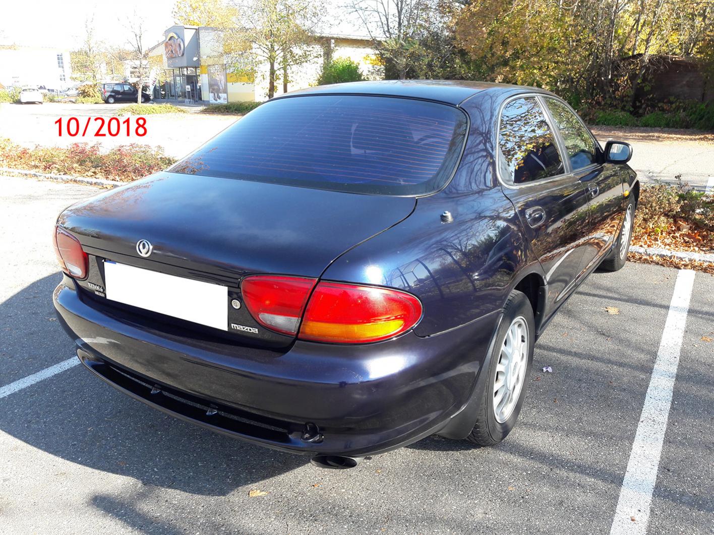

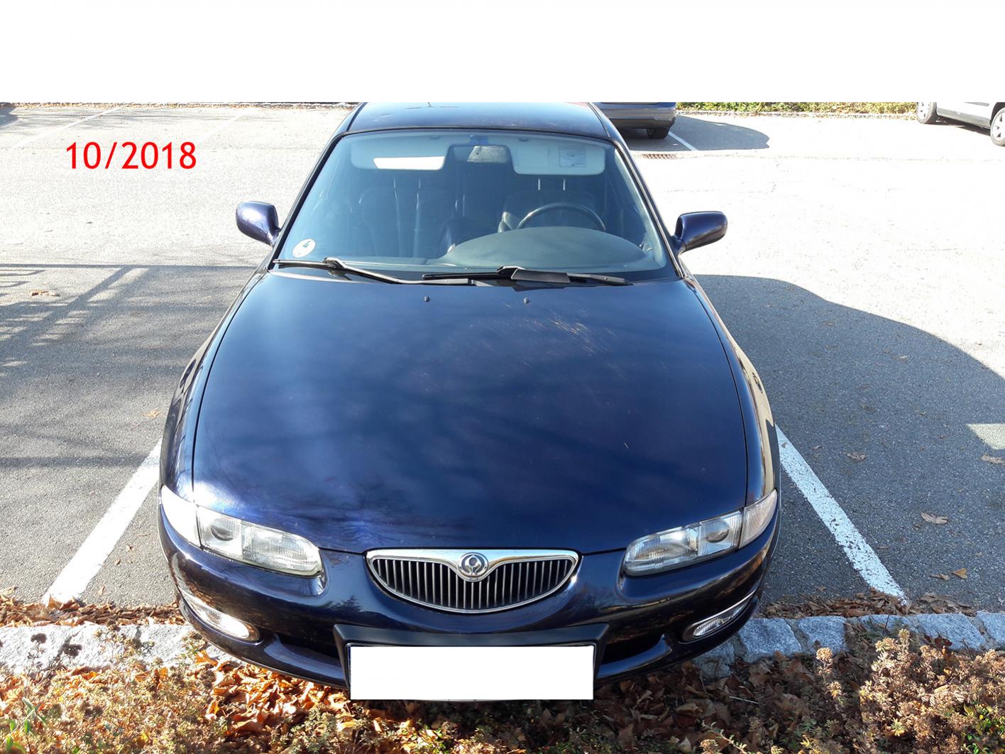

Zum Vergleich Fotos von 2018.

Ja, das kenn ich leider.
Habe auch so einen Xedos 6 zu Hause stehen. Allerdings in Rot. Dachte das war ein spezifisches Problem bei Rot weil ich da andere auch sah.
Aber das ist anscheinend in der Bauzeit ein Xedos 6 spezifisches Problem, weil beim Xedos 9 kenne ich das nicht. Auch nicht beim 626 GE.
Es ist aber definitiv ein Problem vom Klarlack, mit dem es zu der Zeit noch nicht so viel Erfahrung gab.
Denn selbst der gleich alte 626 GE hatte nicht bei allen Farben einen Klarlack drauf, hatte einen Roten hier der def. keinen drauf hatte.
Auch beim älteren 929 HC, hat ein weißer keinen Klarlack drauf ein blauer aber schon. Auch da habe ich bei einem blauen das gleiche Problem.
Die anderen die du meinst haben entweder keinen Klarlack drauf oder diesen besser im Griff.
Aber weil eben nicht jeder gleichen Typs betroffen ist, denke ich schon dass hier die UV-Strahlung das Problem erst richtig auslöst.

Wenn man über Jahre die Verkaufsanzeigen mit Xedos 6 (mobile.de etc.) verfolgt hat, dann konnte man solche Lackprobleme schon recht häufig sehen.
Rein nach meinem persönlichen Gefühl würde ich behaupten, dass es bei den dunkel-braun-bordaux-farbenen (Serie 2) und den dunkelblauen am Schlimmsten ist. So zumindest meine Wahrnehmung. Aber letztenendlich habe ich schon Xedos 6 in jeder Farbe mit solchen Problemen gesehen.
Allerdings habe ich noch nie einen Xedos 6 gesehen, bei dem das Problem sooooo extrem heftig ist.
Oft blättert leider der Klarlack ab. Das war auch bei meinem ansonsten einwandfreien Xedos 6 so am vorderen Stoßfänger unterhalb des linken Scheinwerfers. Das ist natürlich doof. Weil, wenn der Klarlack noch nicht abblättert und damit die Oberfläche noch glatt ist und es keine Dellen oder Beulen gibt, würde sich eine Folierung aufdrängen. Einmal neuer Glanz in Wunschfarbe bitte, aber zu überschaubaren Kosten und nach Belieben jederzeit farblich änderbar
Mein erster Gedanke beim Ansehen der Bilder mit dem extremen Zustand war, dass ich aus dem Auto vielleicht sogar eine sogenannte Ratte machen würde. Also gleich ganz runter mit dem Lack bis auf's Blech, absichtlich mit Salzwasser komplett oberflächlich rosten lassen. Ich glaube, dann wird der Zustand noch mit irgendeinem Klarlack konserviert, fertig ist der coole Rost-Look. Eben eine Ratte. Mancheiner mag das.
Wenn es gut gemacht ist und das Auto sonst technisch einwandfrei ist, ist das echt ein Hingucker...
Sehr schade. Es ist eigentlich das einzige wirklich üble an meinem Xedos. Innen hui, außen pfui. Ist mir aber lieber als umgekehrt... UV-Strahlung hat er (im Gegensatz zu Winter & Streusalz) aber reichlich abbekommen. Ca. 16 Sommerhalbjahre in meinem Besitz immer stets pralle Sonne, April bis Oktober draußen.
