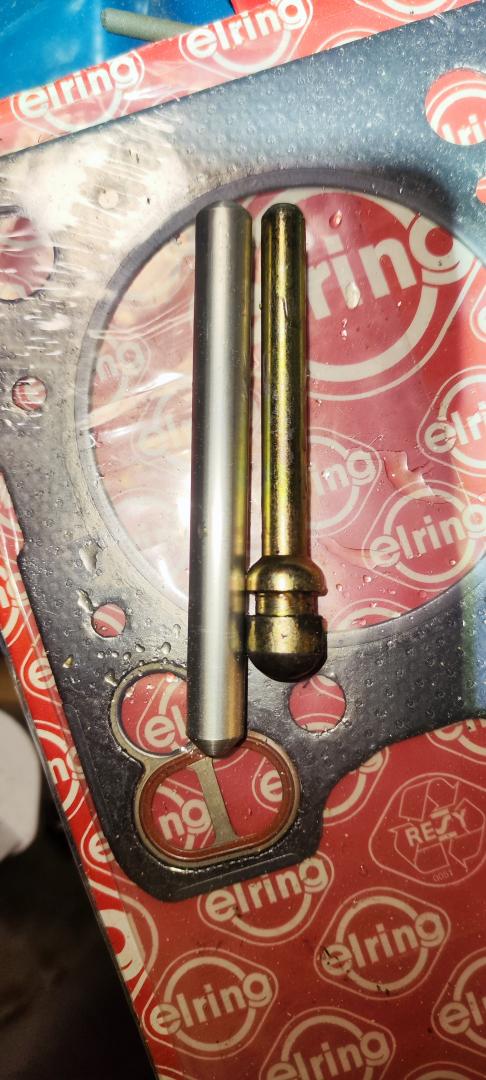

Nehmerzylinder
Die Betätigungsstange gegen eine Alu vollstange ausgetauscht. Von 7,88mm Dicke und 82,3mm Länge auf 10mm Dicke und 95,1mm gewechselt. Kupplung trennt sauber und er fährt echt super.

Alt 05.05.2024, 01:21   #35
JurassicHD
Registriert seit: 24.10.2023
Beiträge: 34
Rotes Gesicht
Ich bin jung und dumm, weshalb ich nachfrage. Mich interessiert es trotzdem zu lernen. Was hilft es, wenn du die Betätigungsstange der Kupplung in Aluminium machst? Das mit der Dicke verstehe ich, damit sie auch ja genug Kraft von der Seite aushält und die Länge wahrscheinlich um mehr drinnen zu stecken, damit die Kraft auf einen Längeren Hebel gleichmäßig Verteilt ist, damit sie nicht abbricht, aber warum macht das Gewicht der Stange einen Unterschied?
Bin totaler Leihe und hoffe ich konnte mir das auf die schnelle halbwegs herleiten. Würde mich über jede Antwort freuen, auch wenn kurz. Der Rest wird bei Zeit recherchiert.

Alt 05.05.2024, 08:59   #36

Guten Morgen, ich musste mich entscheiden ob ich Messing, Stahl, Edelstahl oder Aluminium nehme. Das Gewicht der Stangen ist zweitrangig. Habe Alu genommen weil es sich leicht bearbeiten läst, robust und stabil ist.
Alt 06.05.2024, 11:56   #37
Beiträge: 2.514
Auch dafür wieder danke für die Infos!
Hast du die Nut absichtlich weggelassen? Weil da sitzt ja die Staubmanschette drin.

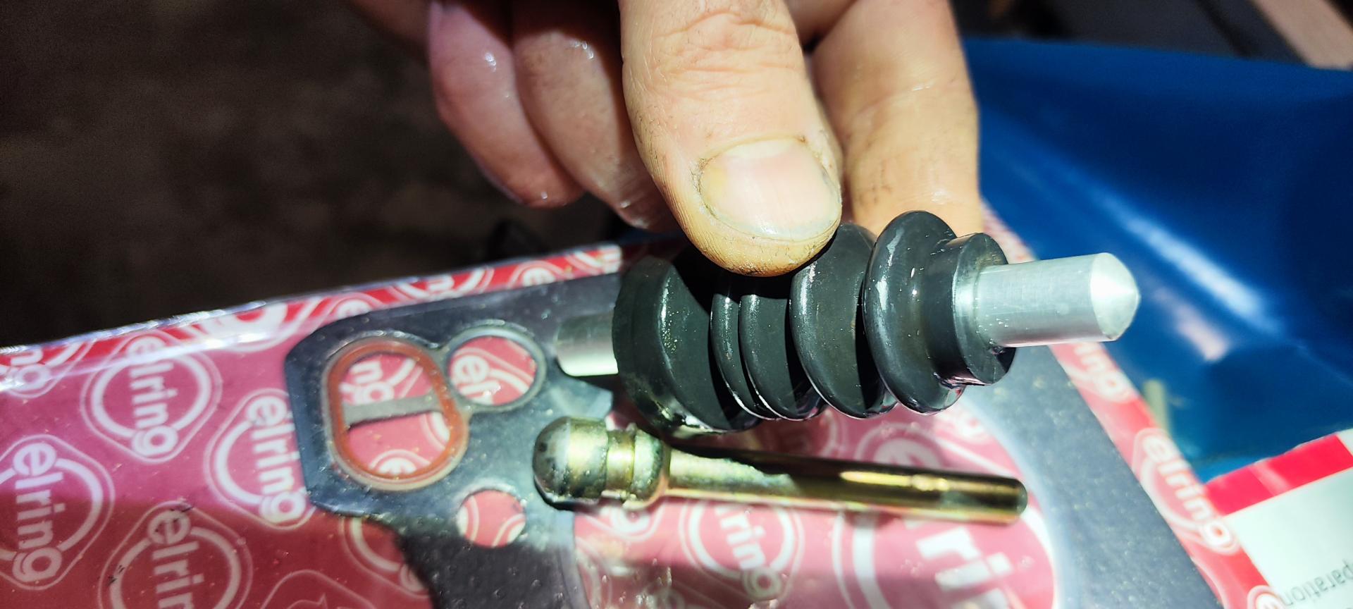

Alt 06.05.2024, 12:19   #38

Die 10mm Dicke Stange ist genauso Dick wie die Nut, heißt die Staubschutzmanchette schließt bündig ab.
Alt 06.05.2024, 12:29   #39
Beiträge: 2.514
Mir gehts schon um die Nut als Funktion. Damit die Manschette an Ort und Stelle bleibt und sich insich bewegt. Weil die nicht dafür gedacht ist auf der Stange hin und her bewegt. Dadurch ist die Gefahr hoch, dass sich Dreck "durch arbeitet".
Alt 06.05.2024, 12:33   #40

Am nehmerzylinder ist diese ja fest, am ende kann sie jedoch mit wenig kraft geschoben werden
