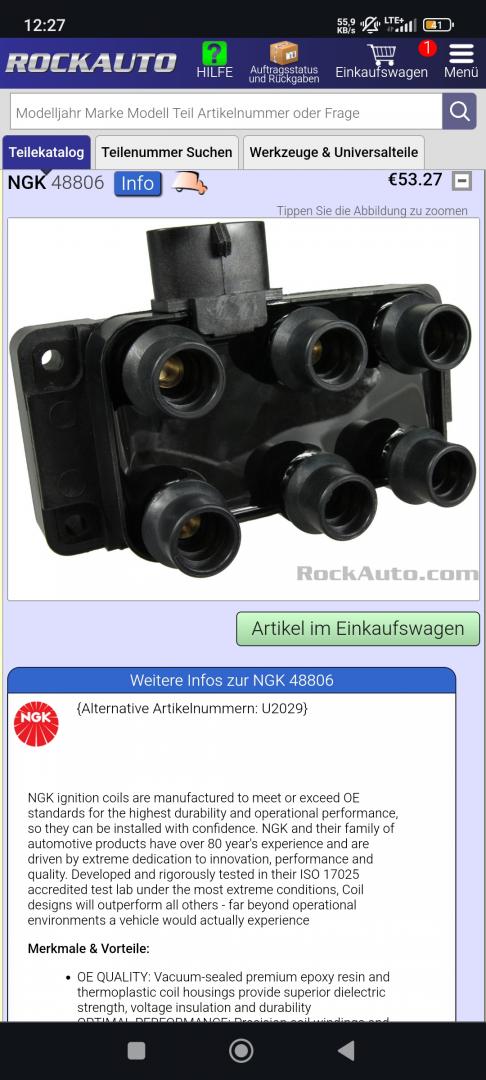

Kleine Planänderung, ich habe jetzt alle teile selbst zusammen gestellt. Ecu von Transi Production pnp, flexfuel sensor von continental, ruhende zündung aus den usa vom 626 v6 (nkg 60€) kurbelwellenriemenscheibe mit triggerrad auch aus den usa für 55€. Lambdasonde bosch lsu 4.9 Spritpumpe kommt von aem, deatschwerks oder walbro, muss noch entscheiden. Gesamtkosten der Teile zusammen circa 1000€.
Dauert noch etwas, aber spätestens im September soll es fertig sein.
Kannst du da mehr Infos geben, was das ist?

In den USA gabs den 626 V6 Baujahr ab 2002. Mit einer anderen Zündung, das heißt anstatt der Kontaktlosen transistor zündung ist eine Zündspule mit 6 anschlüssen verbaut, die über das Triggerrad 36-1 läuft. Der Motor ist jedoch gleich.

Die besagten Teile

2000 bis 2002, sorry mein Fehler. KLG4-18-100A das ist die Teilenummer falls wer interesse hat oder die Zündspule kaputt geht.
OK, danke. Davon hab ich schon gehört.
Das is dann aber wasted-spark, oder? Wieviele Pins hat der Stecker der Zündspule?
