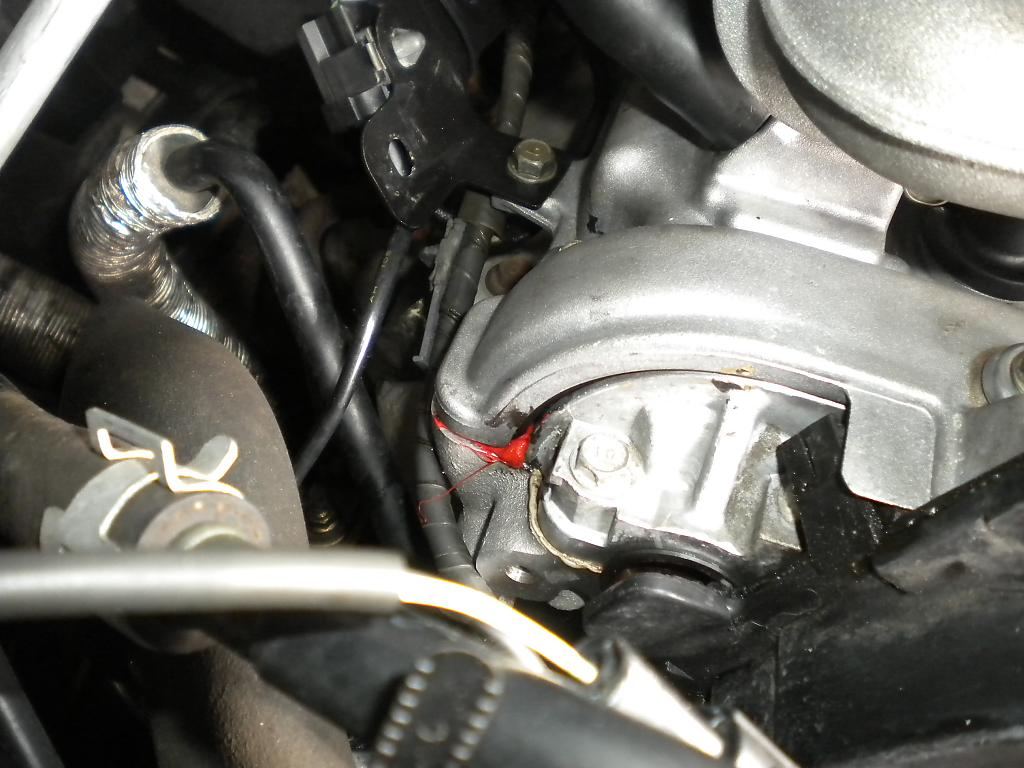

Also hab es jetzt mal geschafft beide Ventildeckel zu Fotografieren!
Bin mal gespannt, ob die Abstände bei euch auch so sind!!

Jupp die Deckel sehen bei allen KF Motoren so aus.
Dies ist mir beim KF-KL Umbau auch aufgefallen...ich denke da hätte Mazda etwas genauer Arbeiten sollen bzw. die Gießerei in der die Teile gefertigt wurden.
Ich verwende an den Ecken halt etwas ( viel ) mehr Silikon zum abdichten.

Na ich glaub dann mach ich das noch mal selbst!
Vielen dank für die Antwort!
