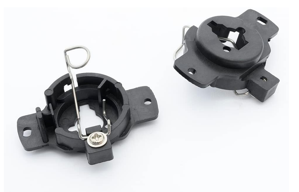

ich wollte am Xedos 6 die Scheinwefer auf Xenon umbauen.
Hat jemand ein Bild von den Scheinwerfer 626 GE Sokelbefestigung H1?
Es gibt zwar im Netzt was zu kaufen, wollte aber aus Metall haben.
Grüße Rusi

Hab jetzt bei Amazon aus Metall gefunden für 13 Euro.
Steht zwar Metall in der Beschreibung aber auf dem Bild ist es Plastik, bin mal gespannt.

Was hast du vor?
Ja, hier:
Alt 23.03.2025, 16:29   #25

Wollte die Birnenaufnahme wechseln.
Hat funktioniert aber den Lichtkegel musste man trotzdem anpassen.
War leider kein Plug and Play.
Hab aber das Thema mit Xenon verworfen, hab jetzt etwas in der Praxis Erfahrung gesammelt.
Ich bin im Winter mit Xenon gefahren und die Scheinwerfer frieren von außen ein.
Da ich keine Scheinwerfer Reinigungsanlage einbauen möchte und ich mit dem Auto jetzt mal fertig werden will.

Ich hab die Scheinwerfer innen gereinigt, Linse mit Isopropanol.
Und wieder mit H1 Lampen ausgerüstet.
Weiß auch nicht wieso es bei mir nicht geklappt hat.
an den äußeren Ränder hat sich Eis gebildet und Gegenverkehr geblendet und auf der Straße hab ich Lichtbündellinien gesehen.
Im Sommer war alles wunderbar, für warme Länder würde ich es wieder einbauen.
Man hat wunderbares Licht.
