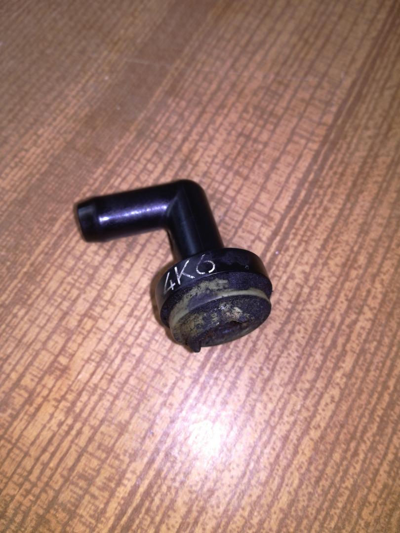

Unterdruck Gasventil Abgerissen
Moin moin ich hab eine Frage und zwar habe ich das Unter Druck Ventil abgerissen im Xedos 6 vorgefunden... mit der Teile Nummer: KL01 4K6
Ich wollte fragen ob der Winkel einen besonderen Namen hat? Man kann ihn für 2€ kaufen leider finde ich nix im Internet außer Magnet Ventile die kein s...z brauch😅

Das ist kein "Winkel", sondern ein Ventil. Um genau zu sein ein PCV-Ventil. Zu deutsch: Rückschlag-Ventil.
Alt 10.07.2019, 10:45   #3
Beiträge: 8.628
Das sieht doch sehr nach den Resten des Kurbelgehäuseentlüftungsventils (kurz PCV) aus. Der Rest davon dürfte dann möglicherweise noch im Ventildeckel stecken.
Mazda-Teilenummer, zumindest für die V6 ist KL01-13-890, sollte als Originalteil zwischen 40 und 50 Euro kosten.

Ach die Reste hab ich schon rausgeholt 😂😂
