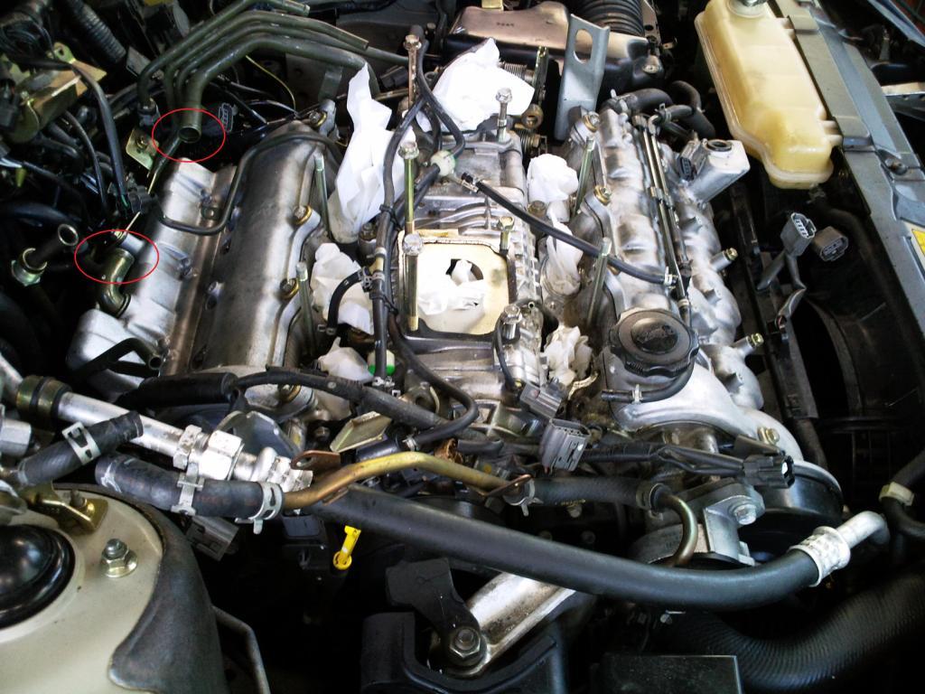

Ach ja, diesen ätzenden Schlauch meint X9-millercycle.
Der muss weg , sonst gehen die Zündspulen nicht raus.
MfG
Hits:	468
Größe:	130,2 KB
