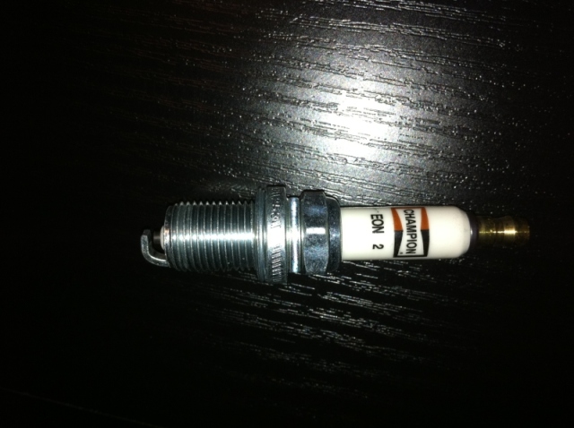

AUCHTUNG
mach kein scheiß ! für den miller gibt es nur 1ne sorte ! und am besten NGK
mache blos kein BKR6E-11 rein ! die sind falsch !
PZFR müssen die anfangen ! sonst hast ein loch im kolben !

Hm also die Bezeichnung weiß ich leider nicht...
aber so sehen die aus:
Hits:	305
Größe:	126,0 KB
