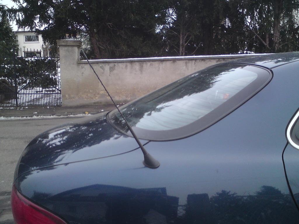

Selbst fahr ich mit ner "Zwischenlösung", also ner 0815 Dachantenne von Conrad für 5 € (passt sich wunderbar an den Antennenausgang am Kofferraum an, und der Empfang ist komischerweise um einiges besser).
Sieht das nicht komisch aus, ne Dachantenne auf'm Kotflügel?
besser als man denkt - ich stell mal ein Foto rein...
Alt 07.12.2010, 13:00   #14
shane
Anbei die versprochenen Fotos der Dachantenne auf dem Xedos Popo, ...wie gesagt, es ist wohl die günstigste alternative mit sehr gutem Empfang!

In der Tat, ist 'ne Alternative. Sieht tatsächlich viel besser aus als man denkt.
Dennoch finde ich die Motorantennen cool, vielleicht auch gerade, weil sonst keiner mehr sowas hat.
Ist ne sehr gute Alternative!
Muss aber sagen das ich was besseres gemacht habe, wenn man selber drehen kann.
Habe alles entfern, nur original Antennenfuß und das Gegenstück mit der Kontaktfläche für die ausfahrbare Antenne gelassen. (den Rest habe einfach abgesägt) Passstück aus Alu (wegen rost) gedreht was mit dem Antennenkabel kontaktiert. und alle handelsübliche Antenne werden in das Passstück von oben reingeschraubt.
Ich mache noch genug erklärende Fotos und stelle die raus. Falls sich jemand dafür interessiert.
