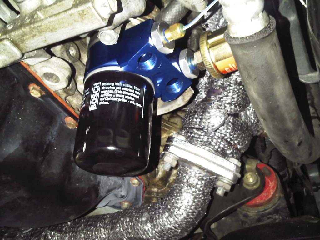

Der Ölkühler hat einen Platz gefunden.Klicke auf die Grafik für eine größere Ansicht
Hits:	2055
Größe:	94,8 KB
ID:	5493 Der Adapter paßt, Sensoren für Öldruck und Öltemp sind verbaut.
Hits:	2072
Größe:	123,7 KB
ID:	5494 Nur mit den Fittigs für die Öldruckschläuche gibt es noch Probleme - da sind neue bestellt. Die Halter des Kühlers sind speziel gefertigt und müssen noch gepulvert werden.
Alt 30.05.2011, 22:21   #134
Also der Ölfilter ist jetzt ja mal richtig fein zu erreichen.
