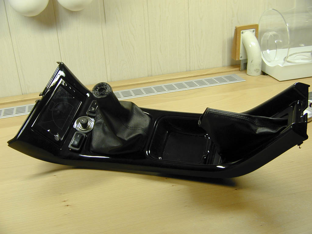

die Mittelkonsole ist auch soweit zusammen. Klicke auf die Grafik für eine größere Ansicht

Alt 30.05.2011, 21:21   #134
Also der Ölfilter ist jetzt ja mal richtig fein zu erreichen.
Alt 30.05.2011, 21:27   #135
Alter, richtig gut
Aber nach Bezugsquellen werd ich nimmer fragen
Hätte sowas auch ganz gern, nur muß dann auch noch die Anzeige in der Fahrgastzelle passen.
LG, Gift
Alt 30.05.2011, 21:41   #136
ich wollte erst auch an die A-Säule ran. Aber das machen viele und Platz ist da auch nur für drei. Dann habe ich die 5 Zoll LCD Multifunktionsanzeige für Wassertemperatur/Öldruck/Drehzahl/Voltmeter/Öltemperatur gefunden. Da ich keinen Ascher brauche habe ich die Anzeige mal da verbaut.
Drehzahl brauche ich zwar nicht wirklich aber was solls - Lambda wäre mir lieber gewesen. Zu dieser Annzeige gehört eine Blackbox an der alle Sensoren ankommen.
Mal sehen wann ich das verdrahtet bekomme.
