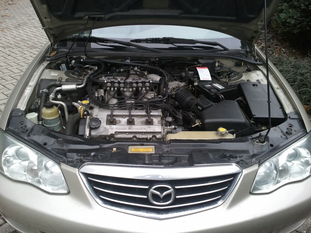

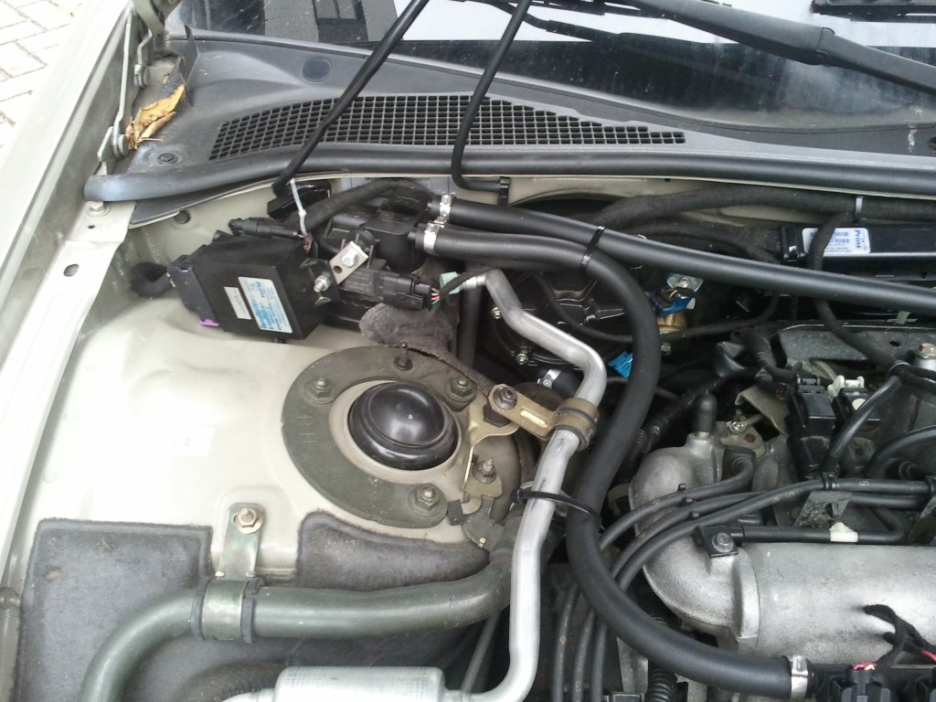

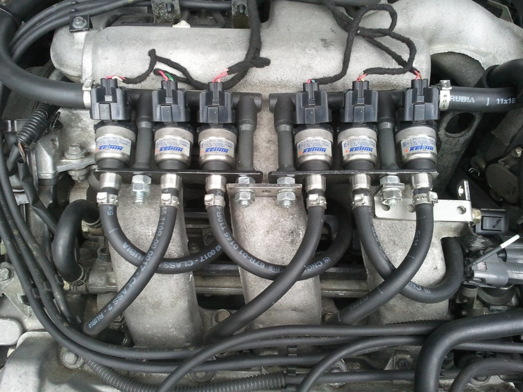

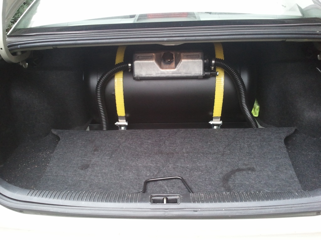

Hierbei die Bilder vom X9 2.5 mit 70L tank, netto 56L und 500km Reichweite (X6 holt damit 550km wahrscheinlich)
Mein LPG mechaniker hatt gesagt er wollte die gasleitungen nicht in die Nähe von die Zundkabel haben.

danke für die Bilder. Finde ich jedenfalls sehr interessant.
Eine (zwei) Frage habe ich auch:
  • Wurde bei euch beim Einbau der Ansaugkrümmer zum Bohren demontiert?
  • Sollten die Düsen nicht strömungstechnisch günstig platziert werden (ähnlich den Benzineinspritzdüsen) oder ist das egal?
Viele Grüße
Alt 12.11.2012, 08:13   #9
mboonman
Viele Grüße
- Soweit Ich weiss ist die Ansaugkrümmer nicht ausgebaut (Ich war aber nicht dabei)
- Die Schlauche sollten kurz sein und die gleiche länge haben. Weiter sollten die so dicht wie möglich am Zylinder eingebohrt werden.
Was wichtig ist bei die Einbau; die Kabel womit die benzineinspritzdüsen angesteurt werden, sind vergossen und schwierig aus einander zu halten. Wenn die falsche Kabel genommen wird, bekommen die lpg Düsen den falschen signal, und spritzen zu früh oder zu spät. Das Problem hätte Ich beim X6 nach dem Einbau, 4 vom 6 Einspritzdüsen bekamen die falsche Signal.

Im normalfall sollte er aber ausgebaut werden, da man zwar mit Schneidöl viele der Späne zusammenhält, hat der KF KL aber trotzdem empfindliche Kolbenringe.
