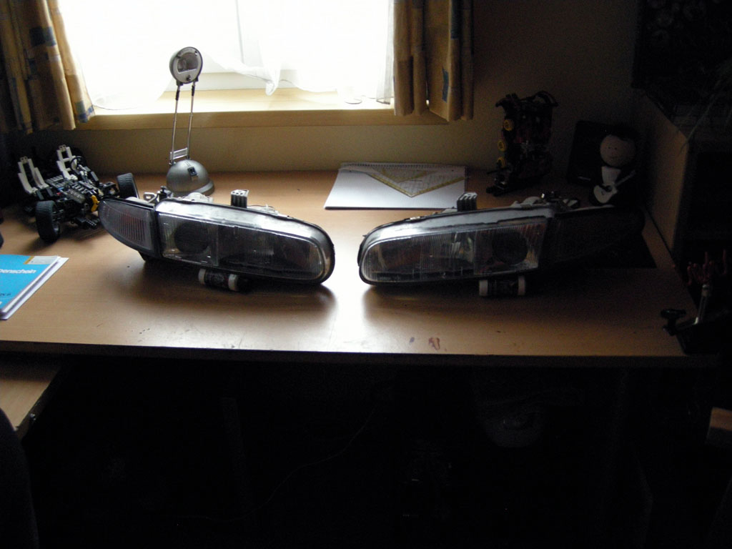

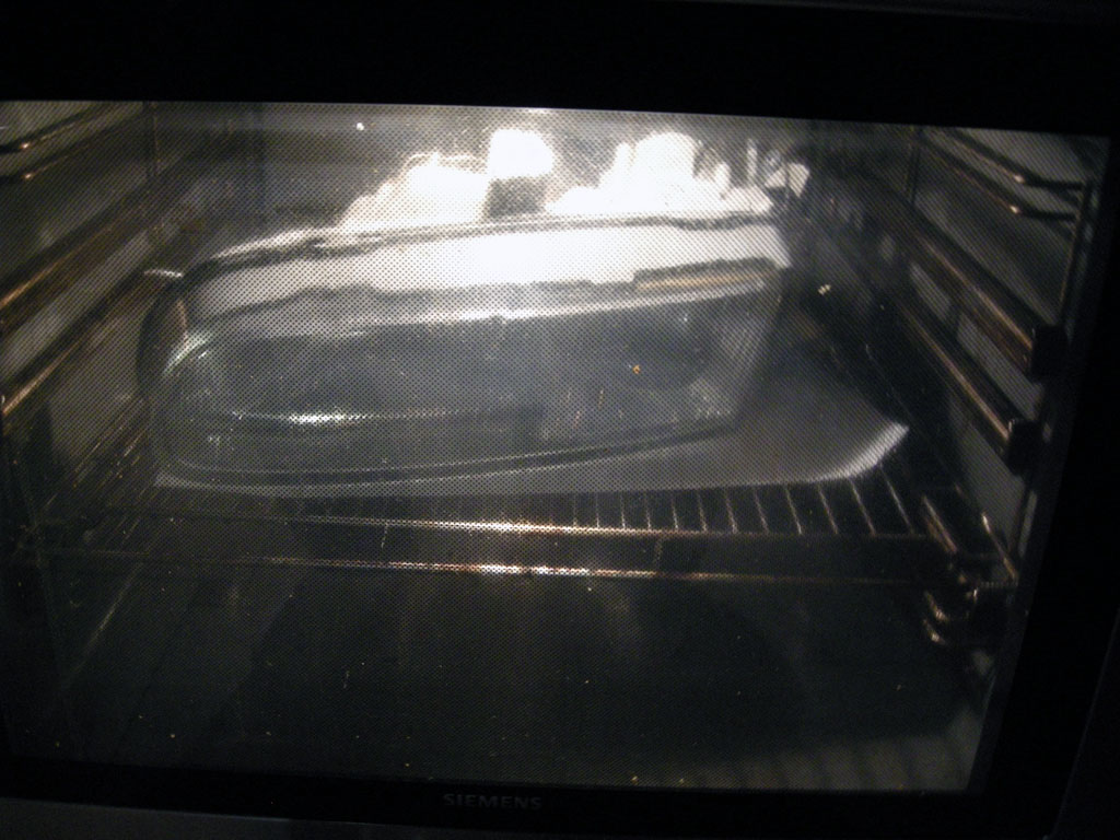

Scheinwerfer ausbauen und im Backrohr bei 140-150°C 14-15min bei Umluft "backen" lassen.
(keine Sorge um Plastik, Stecker oder Glas... es verformt sich nichts! vorausgesetzt man hält sich an Temp. und Zeit)

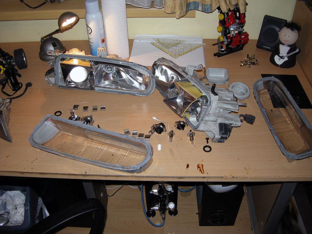

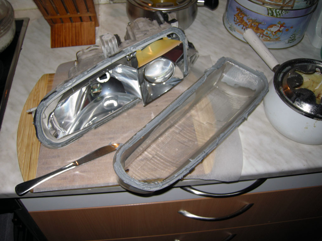

Scheinwerfer aus dem Backrohr nehmen Topflappen verwenden, Verbrennungsgefahr (und am besten Lüften, der Kleber hat einen sehr eigenartigen Geruch), hinlegen und mit einem Messer, etc einfach das Glas wegdrücken.
Das Glas sollte regelrecht Abfallen, ev das man noch leicht ziehen muss.

nachher Glas, Linse, Reflektoren etc, mit einem Fenster-/Glasreiniger reinigen und ev. noch mit einen Mikrofasertuch alles auf "hochglanz polieren"

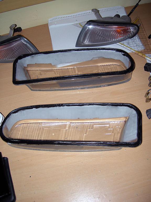

Anm.: Große Problematik stellen beim Xedos 6/MX6/323F BA die Linsen dar, da sie nach der Zeit "trüben" - hier legt sich jede Menge Staub mit der Zeit an (wo der her kommt, keine Ahnung)
Danach, die Reste der alten Dichtmasse so gut wie möglich entfernen. am besten mit einem Messer, etc und nochmaligen erwärmen 140-150°C 5min, vorgeheizt (SW-Gehäuse)
vom Glas löst sich die Dichtmasse "problemlos" (etwas Kraft und Geduld ist schon nötig, da es sich um eine sehr zähe Masse handelt).

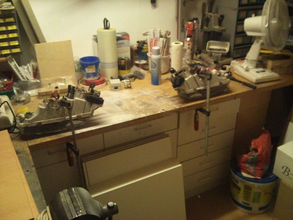

Glas einsetzten und mittels Schraubzwingen den SW fixieren und mittleren Druck ausüben Vorsicht: bei zuviel Druck, Bruchgefahr vom SW-Glas
Über Nacht am besten bei Raumtemperatur trocknen lassen.
