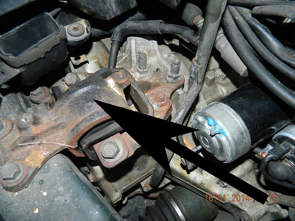

Alt 16.01.2014, 17:59   #6
Acer90
ist das der der direckt unter der motoraufhänung ist?

Alt 17.01.2014, 08:14   #7
Beiträge: 2.571
X9 2,0 `00
Hits:	1268
Größe:	217,9 KB
Hits:	1490
Größe:	87,8 KB
Hits:	1236
Größe:	147,1 KB
Alt 17.01.2014, 10:20   #8
Acer90
Danke gefunden, nun gleich nächstes Problem, ich weiß jetzt warum er im Fehlercode angezeigt wird :-$, da ist kein stecker drauf, kann mir jemand wo der kabel zum Sensor beginnt, damit ich ihn nachverfolgen kann, der Vorbesitzer scheint sehr intelligent gewesen sein und das von einen Renterfahrzeug.
