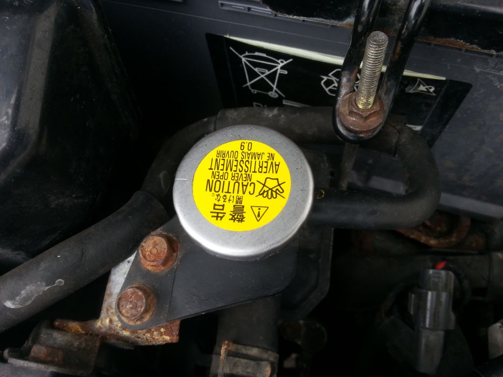

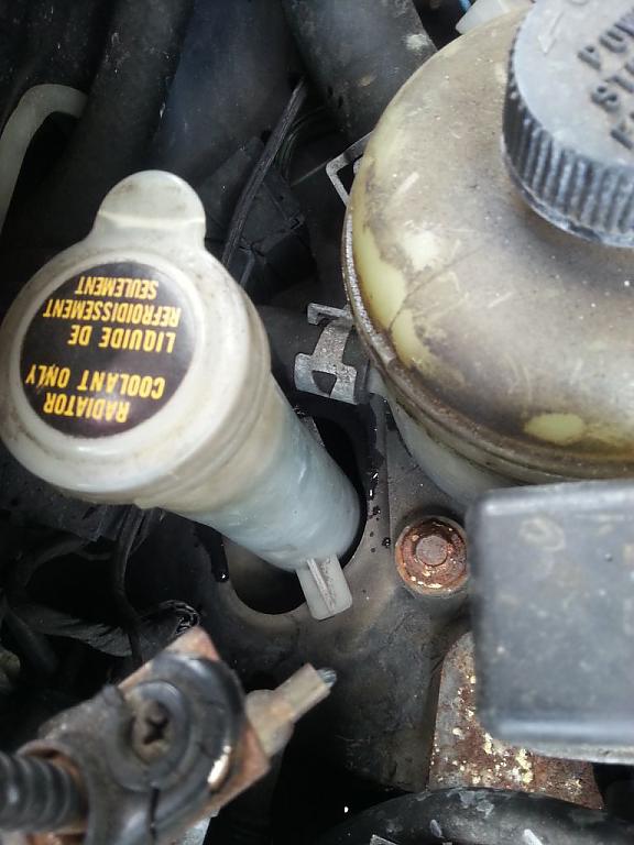

Meine Frage nun zu den Deckeln: sind seit Juli 1993 beide Deckel nun identisch?! Kriege ich die "richtigen" Deckel im Internet, oder nur bei Mazda. Der Link, der hier im Thread drinne ist, zeigt ja anscheinend den alten Deckel.
Ich lade euch mal paar Bilder hoch.
Mittlerweile bin ich mir gar nicht mehr sicher ob ich wirklich beide Deckel getauscht habe, evtl. habe ich nur den höheren am Motor gewechselt....

Ich war damals beim örtlichen Mazda-Händler und wollte den originalen Kühlerverschlussdeckel als Ersatzteil haben, also die Variante mit Feder und doppelter Dichtung. War aber nicht mehr lieferbar und halt laut Teileprogramm durch andere Teilenummer ersetzt.
Für den rechten Kühlerverschlussdeckel gab es nur noch die gleiche Teilenummer wie für den linken Deckel. Geliefert wurde dann dementsprechend genau das Teil, das auch schon werksseitig links montiert war.
Jahre später habe ich die Kühlerverschlussdeckel (beide) durch baugleiche Teile aus dem freien Zubehör ersetzt - halt passend für Mazda, weil von Mazda damals für alle erdenklichen Modelle verwendet. Geht also auch.
Und das waren dann wieder beides "linke" oder unterschiedliche?

Ich war heute im Autohaus (Mazda Service) und habe den Kühlerdeckel ersetzt:
K817-15-205 (wie auch im EPC) für stolze 27,52€ (inkl. Märchensteuer) und habe einen Deckel mit Über/Unterdruck-Ventil bekommen. Der Deckel ist baugleich mit dem Deckel, den ich davor drin hatte. Den zweiten Deckel (am Motor - heißt der auch "Kühlerverschlußdeckel"?) habe ich nicht ersetzt.
Ich habe das Kühlsystem entlüftet und ein Küchenpapier am Ausgleichsbehälter angeklebt, damit ich evtl. Kühlflüssigkeit nachweisen kann.
Habe den Werkstattmeister mal auf das Kühlungsproblem beim Xedos/626 angesprochen, er weiß davon nichts.... leider.
Alt 15.05.2014, 02:32   #26
Alter: 63
Das ist auch genau perfekt so.
Alles richtig gemacht, außer beim Preis
