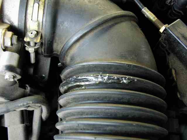

Alt 14.07.2007, 19:49   #4
tobias32
Da! Nicht schön aber selten!

Alt 15.07.2007, 22:16   #5
MX-3-Tom
Na das sieht ja wieder dicht aus.
Aber über mehrere "Wülste" wird man das sicher nicht kleben können...
Alt 18.07.2007, 13:31   #6
tobias32
Also man sihet es vielleicht nicht so genau. Aber der Schlauch war an zwei Stellen gerissen.
Also es hält noch.
