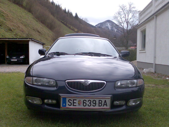

Eigentlich is es ja ursprünglich um die zusatzscheinwerfer gegangen.
hier ein foto bei wo nix leuchtet
und bei den link findet ihr ein foto das mit der digicam bei tag gemacht wurde gleich nach dem xenon umbau.
http://www.szene1.at/user/Mr_GRT/foto/14774533
