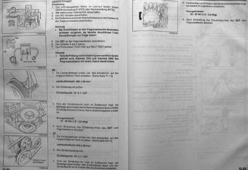

So so... kann man also nicht? Mal wieder typischer Fall von inkompetenter Werkstatt?!
Was da angeblich nicht geht, habe ich vorletzte Woche mit meinem (Ford-) Werkstattmeister mal eben nebenbei vor der Werkstatt gemacht. So richtig altertümlich mit Schraubenschlüssel und Stroboskoplampe. Wie Vatern in den 60ern beim Ford Taunus...
Ganz nebenbei: es steht übrigens im Xedos-Werkstatthandbuch drin, dass es machbar ist. Und im Wartungsplan steht sogar drin, dass es regelmäßig eingestellt werden MUSS!

Geht, siehe Bild: (Die Auflösung muste wieder drunter leiden)
Name:	Xedos Zündzeitpunkt.jpg
Hits:	319
Größe:	60,3 KB

jo werde das auch so machen! den ich hab keine lust zeit, geld und meine nerven aufs spiel zu setzen! ich verstehe echt nciht, wie incompetent werkstätten sein können!

Alt 29.05.2008, 20:57   #10
Alter: 63
Danke @XEDOS für den Werkstatthandbuchauszug.
Mir erschließt sich aber das Gewusel mit dem Diagnosestecker nicht.
Es gibt doch normalerweise (gemessen mit dem Stroboskob) den Wert an der Kubelgehäusemarkierung (wenn man da überhaubt rankommt ) und wenn der Zündzeitpunkt im Leerlauf OK ist und mit zunehmender Drehzahl auf "früher" geht .. ist doch alles in Ordnung.
Was brauche ich da einen Diagnosestecker ?
Vielleicht hab ich da auch was mißverstanden ?
Ich bin ganz sicher, dass meine Werkstatt da keine Probleme mit hätte.
Nur meiner geht einfach nur wie ein Uhrwerk - hatte ihn heute morgen wieder (natürlich nur kurz) auf über 7500rpm
