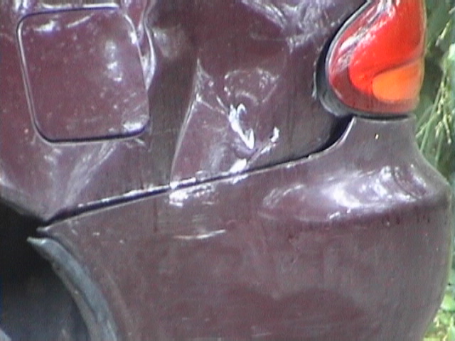

FrankBoe
moin,moin
wollte euch mal mein blechschaden zeigen:

Kenny
Mit dem schaden würde ich zu einem kleinen Lackierer richten lassen. Für 4500 Euro kaufst dir nen neuen X.

klose
Benutzerbild von klose
Registriert seit: 06.04.2006
Ort: Hagen
Beiträge: 1.033
Mazda Xedos 6 1.6i 16V
das ist eig. ein "kleiner" schaden lässt sich ohne viel aufwand wieder richten, verzogen wird da denke ich mal nichts sein! in polen z.B. würde dich der schaden
max. 300€ kosten! dann sieht alles wieder aus wie neu!
ich hab mir vor einem jahr eine unfall xedos gekauft (hier klicken) und hab das alles in polen machen lassen! für lächerliche 100€!
okay, war auch ein bekannter der familie aber trotzdem, lackierung war bei mir schon drinne, bzw. wird noch gemacht, aber halt kostenlos^^
also falls du nah der osteuropäischen grenze wohnst fahr mal in eine größere stadt dort und frag irgendwo mal nach!
mfg klose
