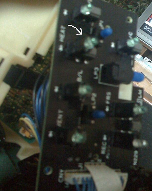

Hey Leute, brauche eure hilfe, wie bekomme ich am besten die alten lampen wieder raus? Habe angst etwas kaputt zu machen.

Also das wo der Pfeil hinzeigt ist eine LED. Die ist von hinten auf der Platine gelötet. Die normalen Glühbirnen kannst du einfach abziehen.

Alex1988
Also soll ich die LED einfach oben abziehen??

Nein die ist fest mit der Platine verbunden. Aus dem "Kopf" der LED oben gehen 2 Drähte auf die Platine. Die musst du auslöten.
