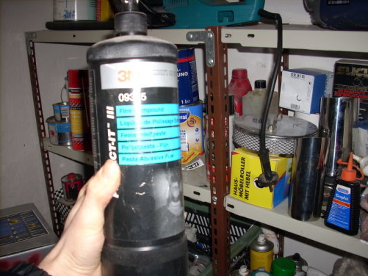

Schaumal; Mit diesen Mitteln habe ich einen total stumpfen und verkratzen Lack wieder hinbekommen.
Diese Handpolitur habe ich allerdings mit der Maschine aufgetragen. Die Feinschleifpaste nimmt man eigentlich nur um Lacknebel oder Übergänge wegzuschleifen, z.b wenn beilackiert wurde. Dies wäre für Waschanlagenkratzer schon zu Hardcore...
