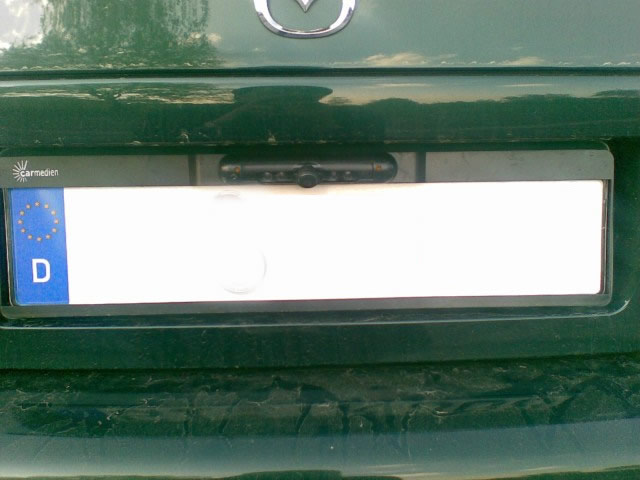

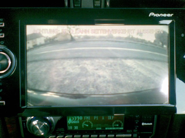

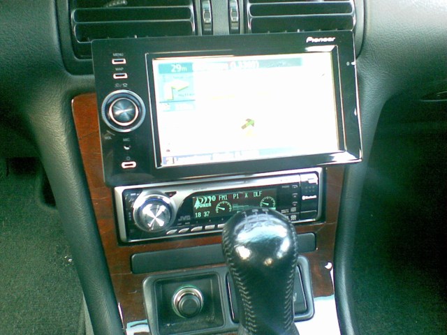

lustig, dass genau dieses Thema nun aufkommt - wollte euch schon die ganze Zeit meine Neuerung am X9 zeigen
Hatte keine Lust mehr auf Kabel und Saugnapf etc vom Tomtom und wollte außerdem auch gerne eine Rückfahrkamera nutzen.
Daher habe ich ein neues Navi von Pioneer gekauft (Avic F500BT), welches auch einen entsprechenden Kameraanschluß mitbringt.
Montiert ist das Navi nun auf einer Blende über dem oberen Radioschacht - es gäbe auch ein 700er (und 900er..) Doppel-Din Modell,
wollte mein guuutes Radio aber gerne behalten.

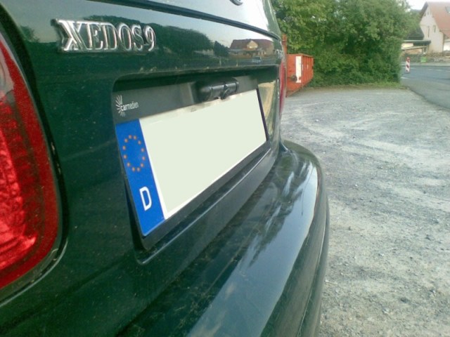

Hier kommt nun eine Kennzeichenkamera von carlights.de zum Einsatz (ca 80 EUR), welche ebenfalls Infrarot-Dioden besitzt und so
auch bei Dunkelheit funktioniert. Der Vorteil, die Montage klappt quasi ohne Bohren - habe einfach eine kleine Kerbe in den Halter
der einen Kennzeichenbeleuchtung gefeilt, damit das Kabel durchgeführt werden kann. (man sieht glücklicher Weise fast nix -
aber wenn man genau schaut, auf dem Bild 'von schräg hinten' kann man das Kabel erkennen).
Die Fotos unten wurden per Handy aufgenommen, bei Interesse mach' ich auch gerne noch mal ein paar bessere.

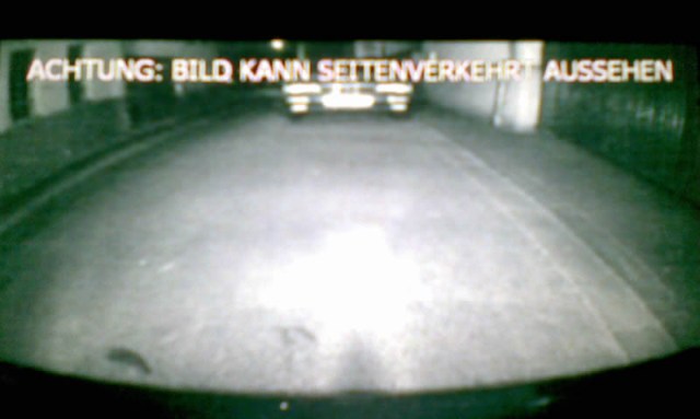

Das letzte ist übrg. eine Aufnahme bei fast völliger Dunkelheit!
Bin mit dem Ergebnis sehr zufrieden, das Bild ist ok und kann nun auch bei Dunkelheit zusehen, wenn ich etwas rückwärts ramme.
Negativ aufgefallen sind mir nur 2 Dinge:
1. der Kennzeichenhalter wurde mit einem eher hässlichen Logo verschandelt, im Onlineshop ist er komplett schwarz
(hätte man sicher reklamieren können - hatte den X9 aber gerade 'auseinander' und wollte nicht wieder alles von vorne machen..).
Werde ich irgendwann mal überlackieren
2. die Schrauben, mit denen man den Winkel der Kamera einstellen kann (Bohrungen links und rechts am Rand des Kamera-Moduls)
sind nicht rostfrei!! So ein Quatsch - werde da bald mal vernünftige Schrauben reindrehen.
-Fazit-
Der Preis für die Kennzeichenkamera ist aus meiner Sicht recht hoch, da hätte ich zumindenst rostfreie Schrauben erwartet..
- die Leistung stimmt am Ende aber und die Montage geht kaum einfacher / kaum mit weniger 'Verlust' am Auto.
