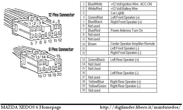

Hallo an den Ex-Golf-Fahrer.
Da ich zuvor auch Golf gefahren bin (und ich nix schlechtes über meinen 2er sagen kann sehr zuverlässiges Auto - wahrscheinlich das Beste deutsche Auto nach dem Käfer), hatte ich das gleiche Problem radio angeschlossen kabel zusammengeklemmt und ... er speicherte auch nix, dachte dass gibts nicht bei meinem Golf hatte ich den Radio exakt genauso angeschlossen.
Nun gut hab dann dass hier gefunden und gesehen dass die pinbelegung beim Japaner ganz anders ist (wie auch beim Toyota meiner Mutter) als wie bei nem Deutschen Modell.
Hoffe du wirst hieraus schlau  P.S. das sind wohlgemerkt die stecker vom Mazda selbst nicht vom Adapter
Mfg Chris

Jetzt wo dus sagst, kann sein, dass du "Zündungsplus" und "Dauerplus" vertauschen musst.
