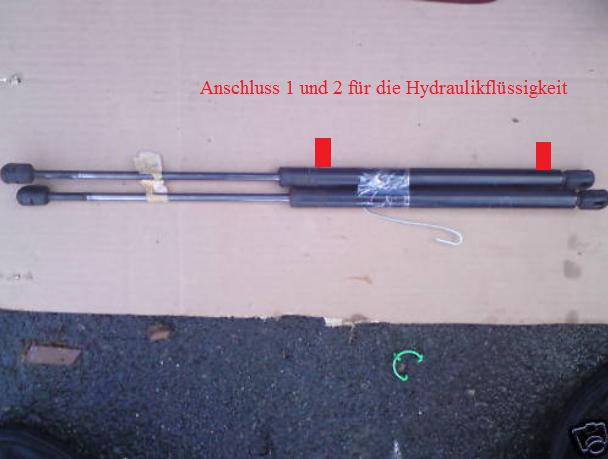

bin auf der Suche auf das hier gestoßen
http://www.suspa.com/de/produkte/ver...lappen-tueren/
hätte eigentlich was anderes gesucht aber nicht gefunden
deshalb hier ne skizze:
Hits:	373
Größe:	27,7 KB
solche dämpfer gibt es hab nur keine gefunden die fahren dann auf knopfdruck aus und ein, ok man braucht noch nen Behälter für die Hydraulikflüssigkeit, Leitungen und ne kleine Pumpe, dann müsste es funzen
