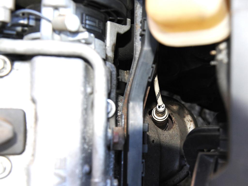

Muss das Thema nochmals aufgreifen. Hier gibt es zwar vierl nachzulesen, aber ich werde nicht so richtig schlau.
Hatte schon mal geschrieben, das mein Austauschmotor mehr verbraucht als der alte Motor
Der 1. Motor (leider kaputt): 9-10,5 /100
Der jetzige Motor: 12,5- 14,5l /100
Wieviel Lambdasonden hat der Xedos 9? Eine, siehe Foto)
Wenn dort die Anschlüsse sehe, die meine Werkstatt gemacht hat (Listerklemme), kann das auch schon ein Problem sein?
Gruss Klaus

Sträflich im Motorraum eine Lüsterklemme zu verwenden!
Und die Zeite wurde nicht getauscht?
Ich denke mir auch das dann eventuell der Anschlusswiderstand nicht stimmt und falsche Werte zum Steuergerät gehen.
Will nachher mal nachschauen, wie die 2. Sonde aussieht.
Aber müsste dann nicht in der Werkstatt ein Fehler ausgemessen werden können? Oder muss ich dazu die Sonden rausschrauben?
Gruss Klaus
Alt 24.04.2010, 08:47   #4
samael
Bei einer Lüsterklemme kann es sein das der Übergangswiderstand zu hoch ist.
Am besten wenn man schon pfuschen muss ist löten.Und dann schön schrumpfschlauch drüber ist auch Hitzbeständiger
Das habe ich mir schon fast gedacht mit dem Übergangswiderstand. Nachher schau ich gleichmal noch die 2. Sonde nach.
Einwand!
Die Leitungen der Lambdasonden zu löten und dann noch mit Schrupfschlauch dicht zumachen ist nicht empfehlenswert.
Grund: Die Sonden "atmen" über die Leitungen. D.h. die Luftreferenzseite der Zelle bekommt hier rüber ihren Sauerstoff.
Der beste Weg eine Universalsonde (Unifit ..104) anzuschließen ist das ankrimpen des passenden Kontaktes und die Weiternutzung des original Steckergehäuses.
Alternativ bietet Unifit schon fertig konfektionierte Sonden für 75€, 77€ (Regelsonde) und 76€/80€ (Meßsonde) für den 2,5l X9 Euro3 Motor an.
Regelsonde = vor Kat, Meßsonde = nach Kat
Ach so falls noch nicht genannt, der Euro3 Motor hat 4 Lambdasonden.
CU
merlin.r
Edit: @Merlin2504 Da die Sonden nur 3 Drähte erkennen lassen wird deiner wohl ein Euro2 mit nur 2 Sonden und ohne Vorkat sein.
LPG
Geändert von merlin.r (24.04.2010 um 14:09 Uhr)

So habe die Lüsterklemme entfernt und die Drähte durch Quetschverbinder verbunden. Ein Draht (schwarz) war in der Lüsterklemme schon locker.
Stimmt ich habe noch die Euro 2 Norm mit 3 Drähten.
Schau erstmal ob es jetzt schon besser wird.
