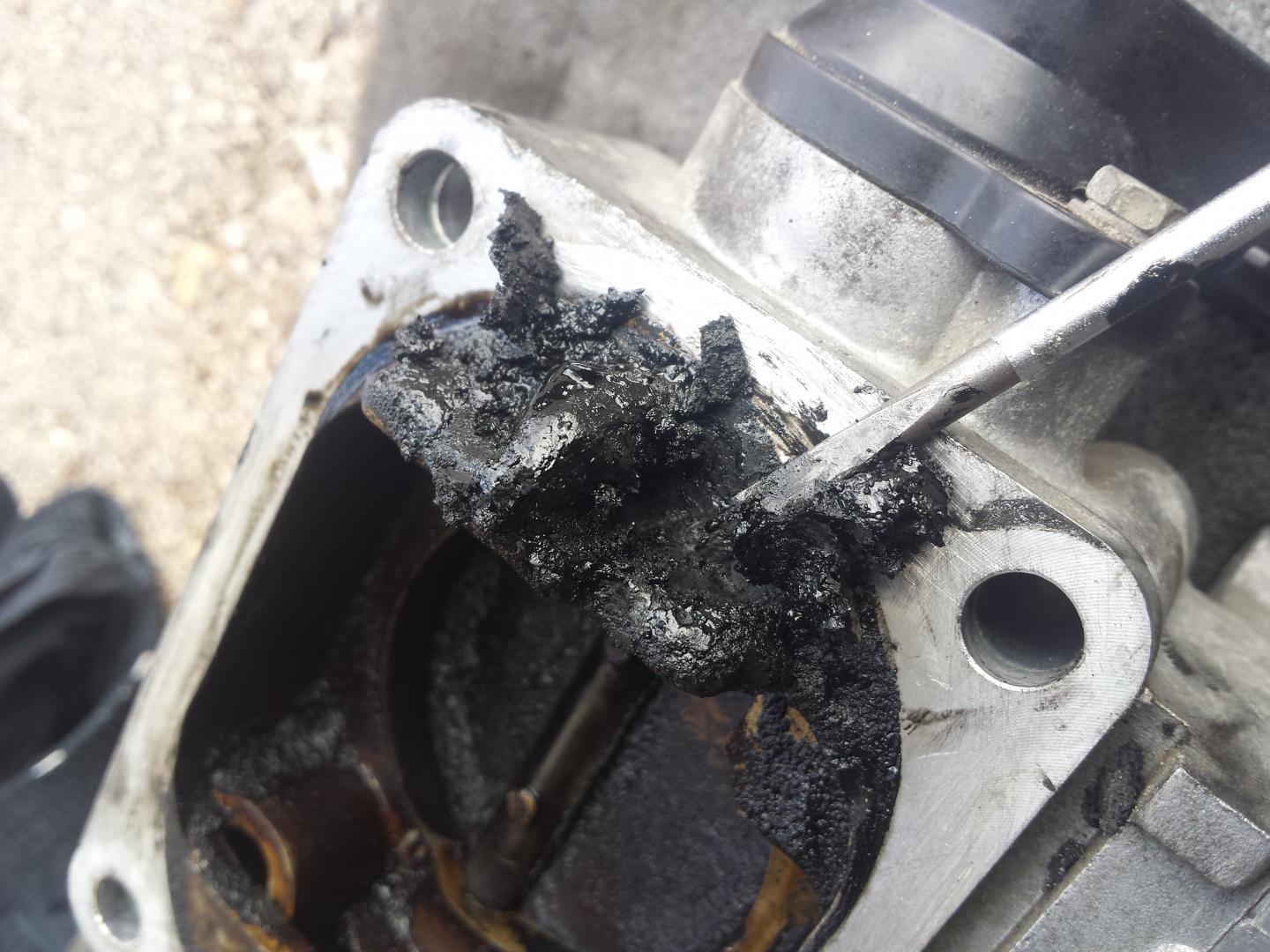

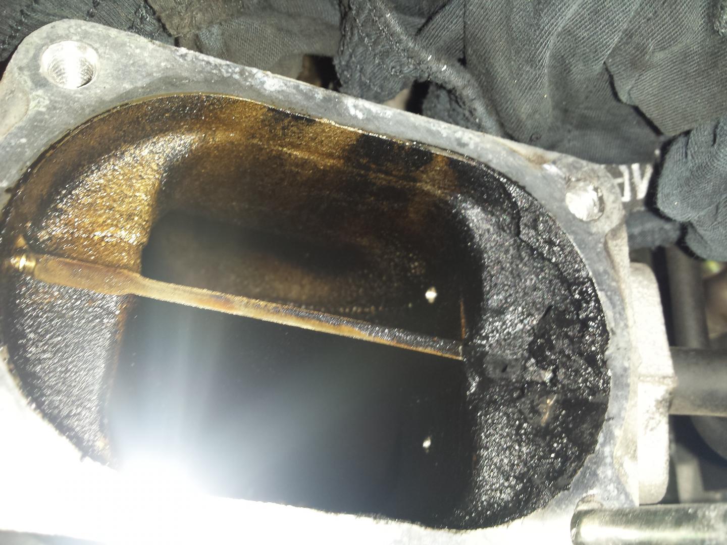

Alt 13.01.2017, 21:14   #153
Daniel
Hallo Johannes,
danke für deine rasche Antwort.
Bevor ich ein Problem hatte ist mein X6 immer sofort angesprungen, egal welche Außen- oder Motortemperatur.
Dann hat schleichend das „Startproblem“ begonnen.
Die Anführungszeichen deswegen, weil er dennoch nicht schlecht anspringt, nur nicht wie es mal war.
Der hohe Spritverbauch und der hohe HC-Wert sind das größere Indiz, dass er irgendetwas nicht mag.
Mein X6 hat 243tkm drauf, also gerade mal eingefahren
Drosselklappe habe ich bereits gereinigt, war extrem verdreckt, dachte auch kurzzeitig, dass es was gebracht hat, aber unterm Strich war es anscheinend nicht die Lösung…
Das EGR sehe ich nicht sooo kritisch, ist ja mindestens 215tkm ohne Probleme damit gefahren..
Beim Abgastest war ehr eigentlich immer sehr warm, sollte nicht das Problem gewesen sein.
Das Problem beim Test war nur im Leerlauf, bei erhöhter Drehzahl (2500-3000U/min) war es kein Thema.
Geht man vom Gas und wartet ein paar Sekunden, steigt der HC-Wert auf ca. 190ppm.
Früher lag er bei 20ppm.
Welcher Wert war bei dir nicht so rosig?
Danke.
Daniel
Alt 13.01.2017, 21:25   #154
Daniel
Hier ein Bild der Drosselklappe vor der Reinigung
Am Ansaugkrümmer sieht man ein, wie ein Bohrung komplett zu war.
Weißt du zufällig für was die ist?
Daniel

Alt 13.01.2017, 22:01   #155
Beiträge: 2.520
Hmm.
Dann fällt mir auch nicht wirklich was ein...
Werte von meinen Messungen habe ich mir nicht aufgeschrieben bzw. gemerkt. Leider.
Über dieses Loch kommt das Abgas vom EGR-Ventil. Beim X6 ein bissl kompliziert.
Wenn die Ansaugbrücke von aussen betrachtest, kannst erkennen dass der Verlauf dieses Lochs in Richtung Zylinderkopf zuerst waagrecht und dann senkrecht bis zur Ansaugkrümmer Dichtung geht. Dort geht der Kanal weiter durch den hinteren Kopf nach hinten um dann am EGR Ventil anzukommen.
Wenn bei dir dieses Loch schon komplett zu war, hat sich dein Xedos schon selbst vom EGR befreit!
