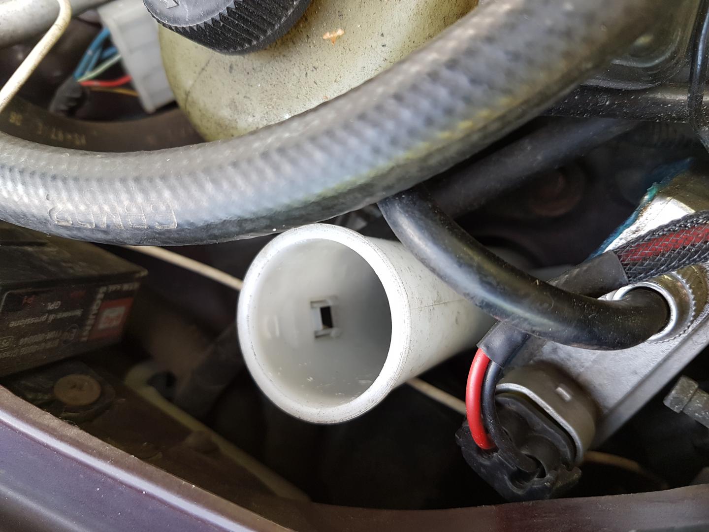

Hier als Anhang die Bilder....

das mit dem Schlauch machen meine beiden auch. Sieht manchmal etwas merkwürdig aus und meine Werkstatt hat auch schon alles geprüft, ist aber wohl normal. Der Druckausgleich braucht immer eine Weile.
Wie voll machst du den den Ausgleichsbehälter? Fehlt bei dir der Deckel mit dem Messstab?
Wie sieht das Wasser im Ausgleichsbehälter aus oder hast du Wasser im Öl, sind Wasserflecken unterm Auto? Ist der Beifahrerfußraum trocken?

Das zusammen ziehen vom Schlauch ist für mich ein Zeichen, dass das System einen Unterdruck hat und sich das fehlende Kühlwasser nicht aus dem Ausgleichsbehälter ziehen kann. Mögliche Ursachen die mir einfallen:
- Schlauch zw. Ausgleichsbehälter und restl. Kühlsystem verstopft o.ä.
- in den Ausgleichsbehälter kann keine Luft nachströmen und somit kann kein Wasser in das restl. Kühlsystem gelangen.

Den Ausgleichbehälter habe ich jetzt bis zum Hals aufgefüllt!
Das Kühlwasser darin sieht ganz normal aus.
Der Deckel vom Ausgleichbehälter ist natürlich vorhanden....warum aber dieses Loch da ist...??
Zum Luftausgleich, wie ich oben weiter schon geschrieben habe.

So,
ich hatte ja den Ausgleichsbehälter sehr voll gemacht und nachdem ich bemerkt hatte, dass wohl etwas an Kühlmittel weg war, nochmal bis zum Hals aufgefüllt.
Jetzt kann ich erkennen, dass bei warmen Motor der Wasserpegel steigt und bei kälter werdenden Motor, der Pegel etwas absinkt.
Der Kühlerschlauch bleibt jetzt auch recht formstabil!
Da schien wohl wirklich irgendwo noch eine Luftblase oder irgendwas im Ausgleichbehälter verstopft gewesen sein!
Ich werde das natürlich weiter beobachten.
Gruß Andy
