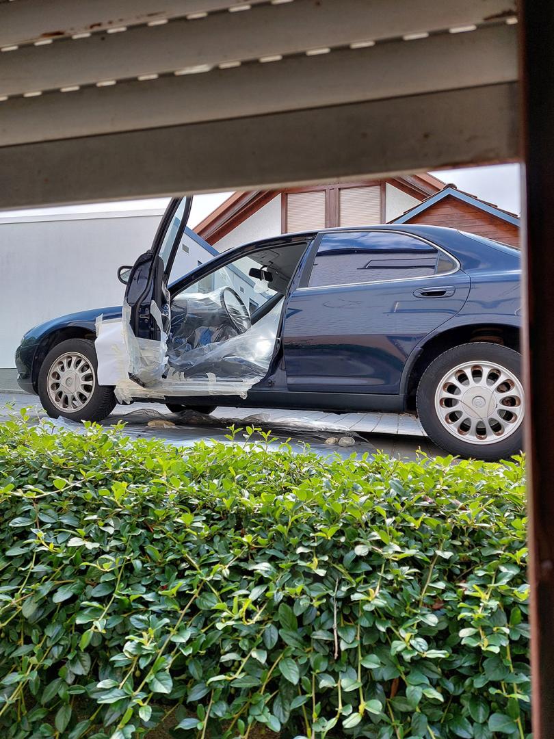

Rost Türkante erfolgreich bekämpft!
Sehr gut!
Viel Erfolg!!
Türkante habe ich Mitte Juli entrostet. Ca. eine Stunde gründlich abgeschliffen mit Einhell-Schleifmaschine. Erst grobes, dann mittleres & am Schluss feines Papier genommen. Einen Rest tiefsitzende Rostpickel konnte ich nicht entfernen, das Blech ist da leider auch schon recht dünn geworden.
Dann alles entfettet mit Bremsenreiniger.
Anschließend Brunox Grundierung/Rostumwandler-Spray in drei Schichten, jeweils 2 Std. antrocknen lassen, nach letzter Schicht die ganze Nacht Trockenzeit.
Am nächsten Tag drei Schichten Original-Lackspray im Abstand von ca. 2 Std., am Abend mit Klarlack-Spray begonnen.
Über Nacht trocknen lassen & dann nochmal 2 Schichten Klarlack im Abstand von ca. 2 Stunden. Dann konnte alles 3-4 Tage bei Sommerwärme durchtrocknen bevor der erste Regen aufs Blech kam.
Bei genauem Hinsehen ist nun eine kleine "Stufe" an der Tür-Unterkante zu sehen & zu fühlen, nicht sehr schön aber dafür alles gründlich gemacht.
Der Original-Spraylack ist übrigens sehr farbecht, man sieht kaum einen Unterschied, für 18 Euro die Dose.

Freut mich, dass es geklappt hat!
Ja, das ist normal. Wenn man zu einer abgeklebten Kante hin lackiert.
Du könntest nun mit einem feinen Schleifpapier (800er oder mehr) nass den Übergang abschleifen. Dann polieren oder ggf. Klarlack ohne Klebekante nochmals drüber lackieren.
