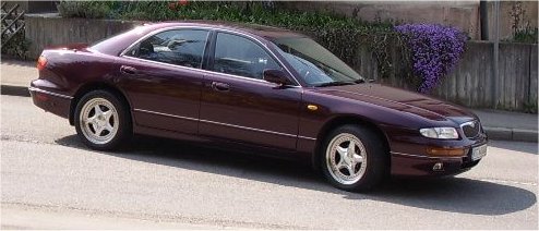

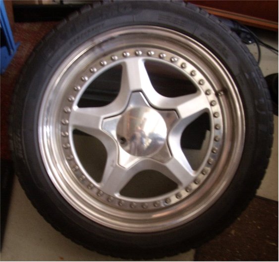

Mein Händler lieferte mir damals Eclair-Felgen der Größe 7,5 x 17 ET 31 mit Sommerreifen vorn 205/50 ZR 17, hinten 225/45 ZR 17.
Da ich den Xedos9 ohne Sommerräder verkauft habe, suche ich einen Interessenten für diese 4 schönen Felgen. Der Leichtmetallkern ist auf den Edelstahlring geschraubt. Die Reifen haben noch ca. 8mm Profil.
