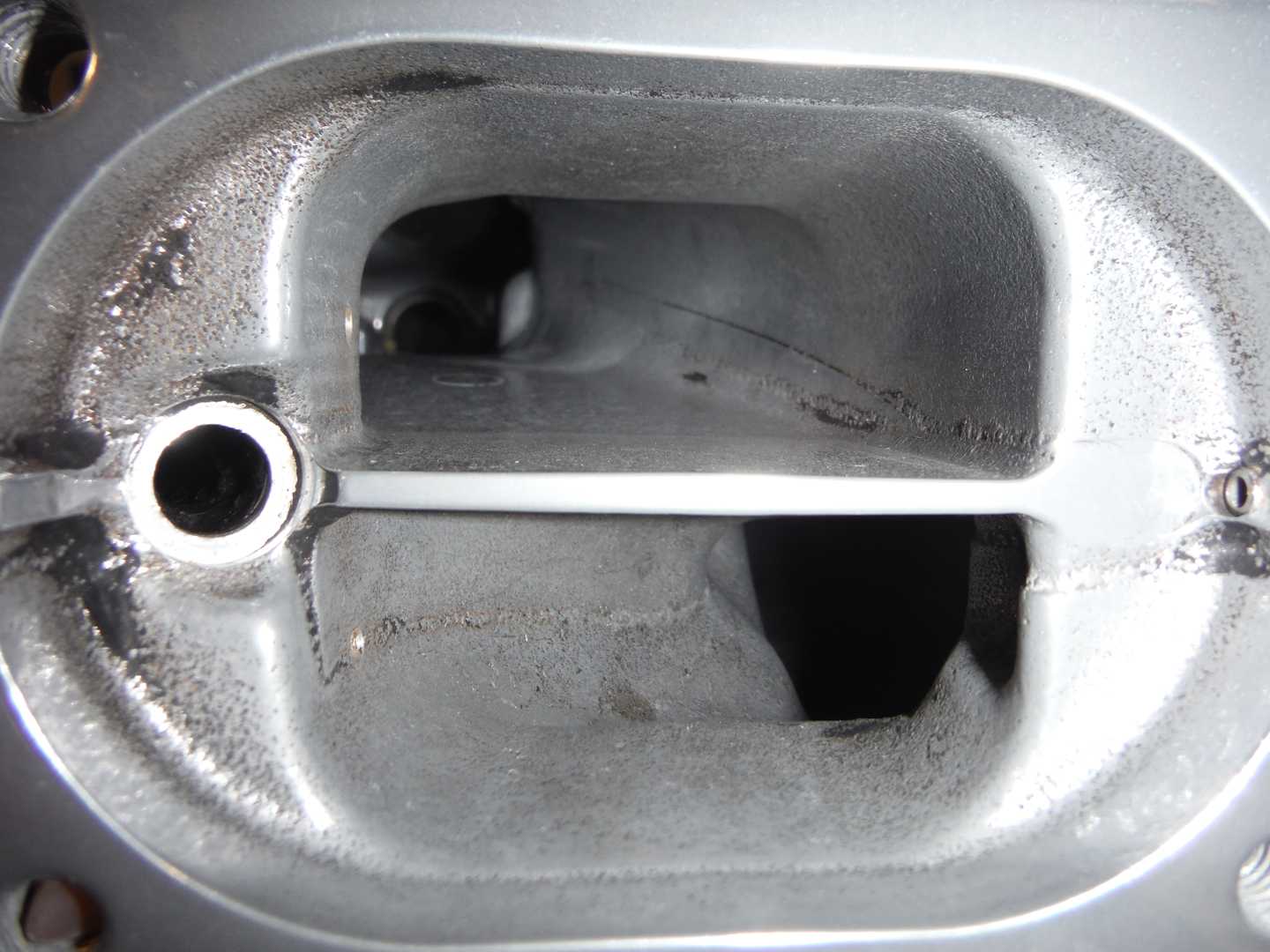

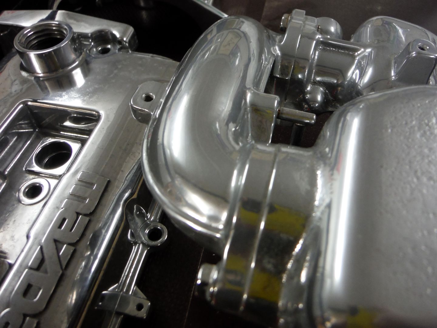

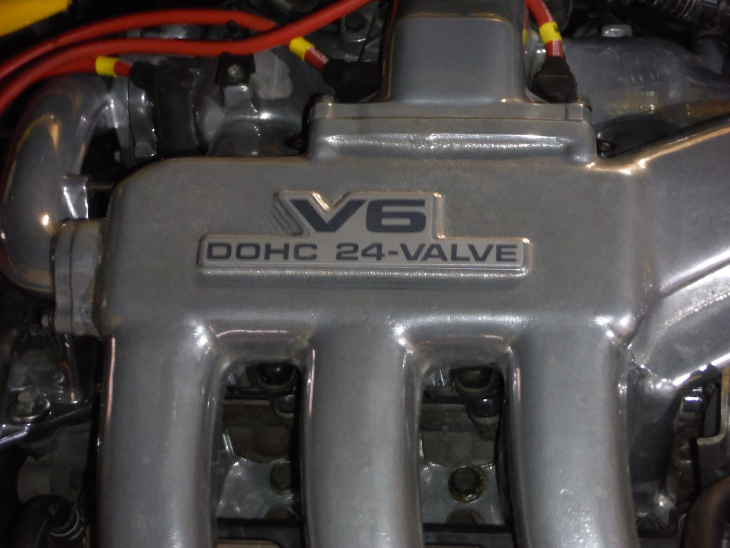

Nach gut zwei Jahren habe ich es tatsächlich vollbracht und die Ansaugbrücke samt Ventildeckel hochglanzverdichten zu lassen. Außen und innen. Es ist alles wieder an seinem Platz und auch ein neuer V6 Aufkleber ist drauf. Klicke auf die Grafik für eine größere Ansicht

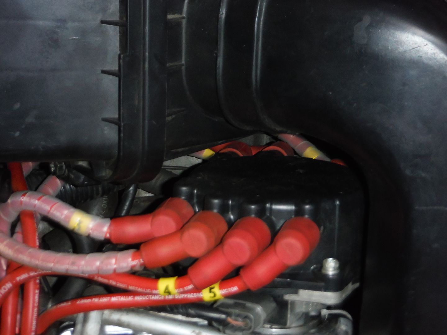

Die Magnecor Zündkabel sind jetzt auch sieben. Da musste ein zweiter Satz dran glauben.Klicke auf die Grafik für eine größere Ansicht

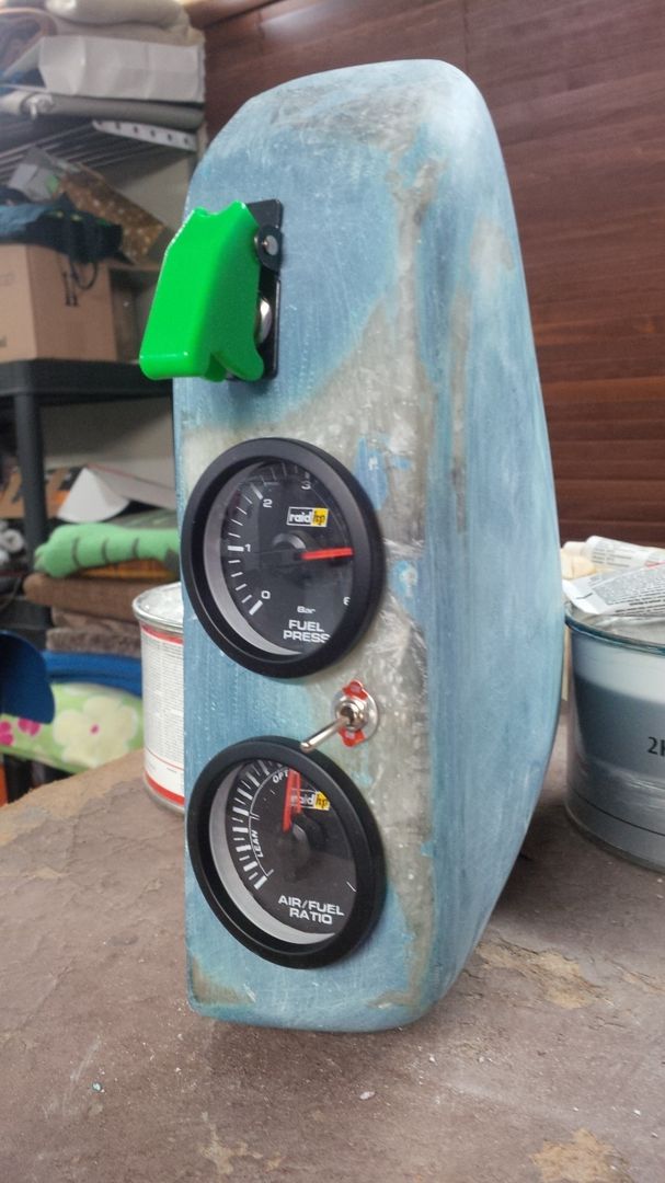

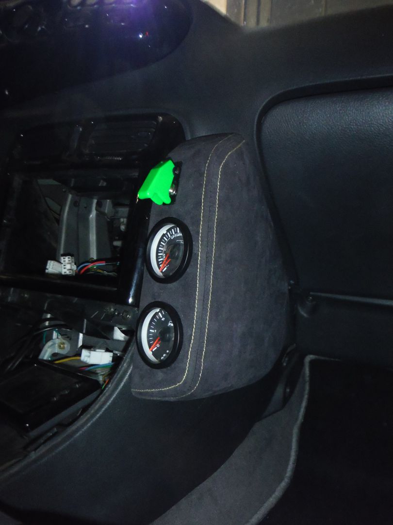

Eine Anzeigenkonsole habe ich über Winter auch gebastelt. Dafür diente eine Telefonkonsole als Vorlage.

Davon mache ich aber mal bessere Fotos wenn alles wieder dran ist.
Könnte das hochglanzverdichten auch nur innen oder außen gemacht werden?
Weißt du den Grund, dass außen doch mehr Glanz vorhanden ist bzw. eine glattere Oberfläche?

was war der Grund der Aktion? Optik und innen Strömung? Besteht da die Gefahr von verbleibenden Partikel im Ansaugbereich? Ist die verdichtete Oberfläche mit einer Beschichtung geschützt?
da muss ich mal kurz das technische Vorgehen erklären. Die Maschine auf der das gemacht wird ist hautsächlich für Felgen. Die wird einfach mittig festgeschraubt und dann rotiert ein Behälter. Im Behälter ist ein Emulsion und Keramikkegelchen. Es gibt drei Behälter mit unterschiedlich großen Keramikteilchen. Für die ASB habe ich also erst eine Stahlplatte angepasst damit überhaut eine mittige Befestigung möglich ist, die Wanne reicht für Felgen bis ca. 20", es wird eng. Die ASB darf nicht mit rotieren oder schwingen, das macht die Wanne.
Damit die Partikel überhaupt durch die ASB wandern habe ich Löcher im Bereich der Ansaugkanäle gemacht, das ging nur mit einem Plasmaschneider.(Bilder der Platte reiche ich nach) Der Durchfluss bzw. Kontakt der Keramikpartikel mit der Außenseite ist größer als mit der Innenseite das erklärt der Glanzunterschied.
Bei den Deckeln ist die Befestigung ganz einfach, durch das Loch des mittleren Kerzensteckers.
Die Aluminiumlegierung ist auch nicht ganz so ideal, der Magnesiumanteil scheint recht hoch zu sein aber auch nicht gut durchmischt, das gibt zum Teil einen Marmoreffekt.
Nur außen ist sich möglich, da must du die Eingänge verschließen, nur innen wird schwierig.
Alt 30.05.2016, 11:28   #267
klaus
ich wollte die Teile einfach mal glatt haben, möglichst auch innen um den Wiederstand zu reduzieren. Nur schleifen ist mir viel zu aufwendig, dreckig und man kommt gar nicht überall dran.
Die ASB muss komplett zerlegt werden und wird/wurde vor der Montage mehrfach gespült und kontrolliert. Sollte nichts mehr drin sein.
Die Oberfläche brauchst man nicht lackieren/beschichten, nur regelmäßig putzen, da ist von Hause aus auch nichts drauf. Außer die Farbe gefällt nicht dann kann man das jetzt auch anständig lacken.

Ist das wirklich eine Hochglanzverdichtung? Ich kenne das mit Stahlkugeln, die mittels höherer kinetischer Energie das Material tatsächlich verdichten. Mit Keramikteilchen hört sich das eher nach einem oberflächlichen Materialabtrag an. Keramik hat ja nur etwa die Dichte von Aluminium, das würde man zum Verdichten ja vermutlich auch nicht nehmen.
Sieht aber gut aus.
Stahlkugeln kenn ich auch aber würde ich nicht unbedingt empfehlen, da kannst du dir Rostflecken zuziehen wenn du mit Emulsionen arbeitest.
Keramik färb nicht. Wenn du Aluoxid (Edelkorund) oder Zirkonoxid nimmst dann bist du sicherer. Je nach Rautiefe kommt es sich auch zum (gleit-)schleifen. Aber sonst sind die Keramiken härter als Stahl und erst recht als Alu.
