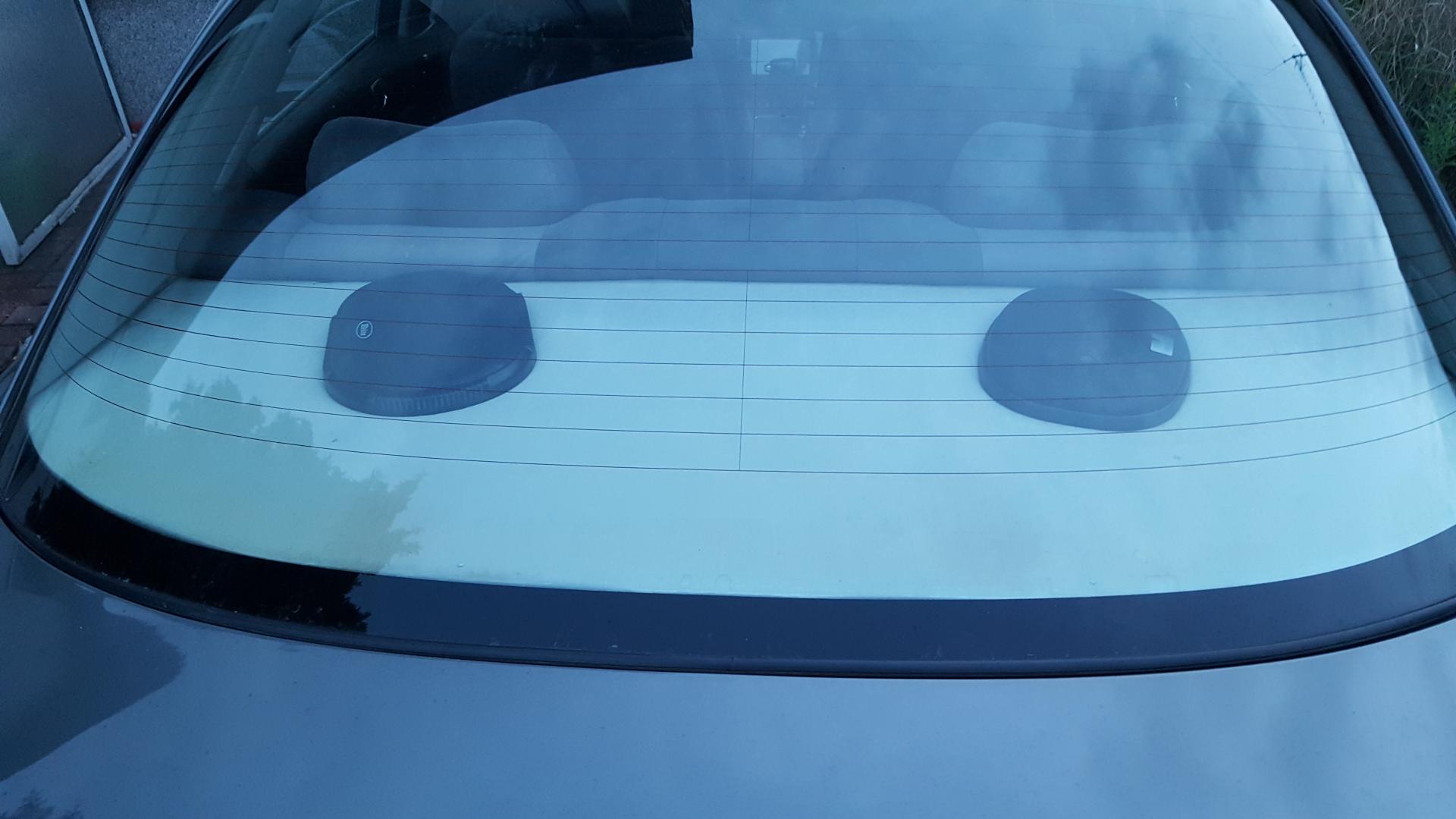

habe mal noch eine allgemeine Frage zu der 3. Bremsleuchte.
Wieso haben eigentlich nicht alle Xedos 9 Modelle eine 3. Bremsleuchte?
Meiner ist z.B Modell 1998 EZ 2000 und hat keine.
Das kann eigentlich nicht sein, denn nach EU-Gesetzgebung müssen alle ab dem 01. Januar 1998 erstmals zugelassenen PKW eine dritte Bremsleuchte haben (ECE-R48 und 76/756/EWG).
Laut dpma.de (Deutsches Patent- und Markenamt):
Zusätzlich zu den zwei nach hinten strahlenden roten Bremsleuchten, die seit jeher nötig sind, ist bereits seit 1986 in den USA und seit 1998 nach EU-Recht eine dritte Bremsleuchte bei Neuwagen vorgeschrieben. Diese muss mittig und höher als die beiden seitlichen Bremsleuchten angebracht sein.
Bist Du Dir mit der Erstzulassung sicher? Hast Du mal anhand des Xedos-Infotools das Herstellungsdatum geprüft und woher der Xedos kommt?

Kann natürlich sein. Allerdings ist der Wagen von einem älteren Herrn gewesen und dem würde ich das ehrlich gesagt nicht zutrauen. Zudem sehe ich auf meiner Hutablage auch keine Anzeichen dafür dass dort jemals eine gewesen ist. Ich kann aber morgen mal ein Bild posten.

Alt 29.06.2017, 20:54   #24
Daddi
Habe doch noch schnell ein Bild gemacht
Hits:	1426
Größe:	128,1 KB

Beiträge: 2.579
Rexton G4 2.2DTR
Da wurde schon daran rumgepfuscht!

Beiträge: 8.631
Das ist doch ganz offensichtlich eine selbstgebastelte Heckablage. Da wurde dann die Bremsleuchte einfach weggelassen.
Das mit dem Motor müsste ich nochmal kurz prüfen...
Grüße,
@edit / Ergänzung: das mit der selbstgebastelten Heckablage ist aber auch echt ein Problem. Denn da die dritte Bremsleuchte Bestandteil der Betriebsgenehmigung des Fahrzeugs ist und obendrein seit 1998 für alle PKW vorgeschrieben ist, hat Dein Xedos streng genommen gar keine Betriebsgenehmigung mehr und dürfte so eigentlich gar keinen TÜV mehr bekommen und im öffentlichen Straßenverkehr bewegt werden... streng genommen

Daddi
Hay Christian,
ja hat mich auch gewundert warum der Wagen so durch den TÜV gekommen ist. Dann werde ich mir entweder eine originale Hutablage + Bremsleuchte holen oder eine Nachrüstleuchte.
