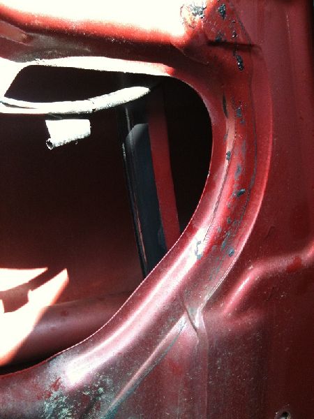

also ich habe gestern mir die Fahrerseite mal angeschaut,aber einstellen kann mann beim Xedos nichts.
Unser Admin war so nett mal im Werkstatthandbuch nachzusehen,auch dort ist keine Einstellmöglichkeit angegeben
Ich habe allerdings die vordere Schiene etwas von Hand gebogen und das ruckeln ist jetzt weg!
Auf der BF Seite klappt dies allerdings irgendwie nicht
Da werde ich heute nochmal nachsehen und den FH mal ausbauen und mir den Mechanismus mal ansehen!
Anbei mal ein Fotos welche Schiene ich meine !
