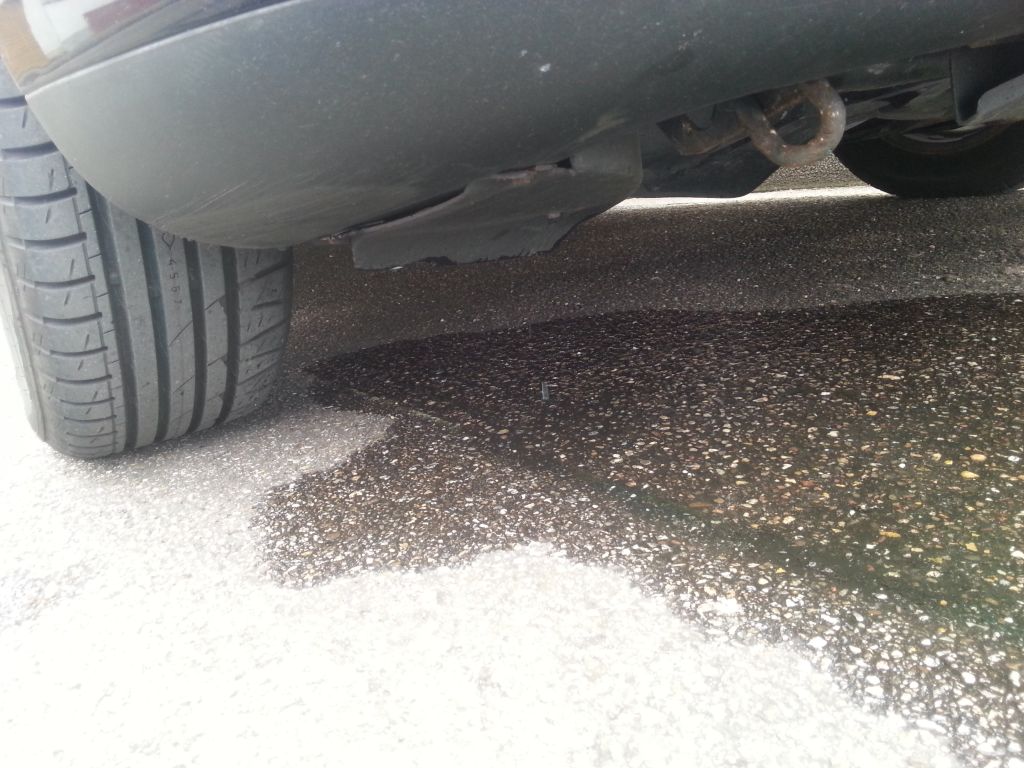

Bin jetzt ca. 50km in und um Karlsruhe unterwegs gewesen. Kein Problem mit der Überhitzung. Als ich das Fahrzeug nach der Fahrt abgestellt habe, habe ich noch etwa 2-3 min 4000 U/min gehalten.
Der Lüfter ist angelaufen, vorne rechts - wie wirtensohn es beschrieben hat - war eine Pfütze auf dem Boden, der Pegel des Ausgleichsbehälters ist auf dem Level, wo das kleine Luftloch ist (ca. 3cm unter dem Deckel).

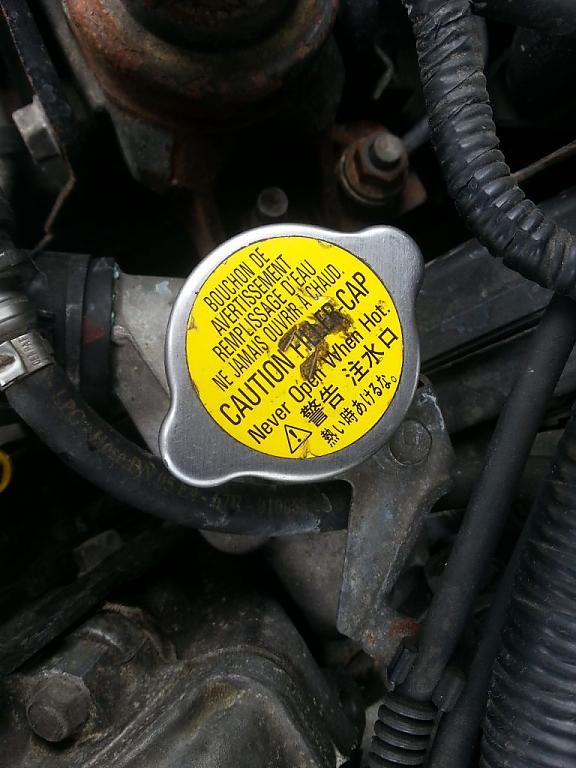

Meine Frage nun zu den Deckeln: sind seit Juli 1993 beide Deckel nun identisch?! Kriege ich die "richtigen" Deckel im Internet, oder nur bei Mazda. Der Link, der hier im Thread drinne ist, zeigt ja anscheinend den alten Deckel.
Ich lade euch mal paar Bilder hoch.
Mittlerweile bin ich mir gar nicht mehr sicher ob ich wirklich beide Deckel getauscht habe, evtl. habe ich nur den höheren am Motor gewechselt....

Ich war heute im Autohaus (Mazda Service) und habe den Kühlerdeckel ersetzt:
K817-15-205 (wie auch im EPC) für stolze 27,52€ (inkl. Märchensteuer) und habe einen Deckel mit Über/Unterdruck-Ventil bekommen. Der Deckel ist baugleich mit dem Deckel, den ich davor drin hatte. Den zweiten Deckel (am Motor - heißt der auch "Kühlerverschlußdeckel"?) habe ich nicht ersetzt.

Alt 15.05.2014, 01:32   #26
Das ist auch genau perfekt so.

Hallo Kurt,
meiner Meinung nach gehören beide Deckel ersetzt. Wenn der Deckel am Motor nicht mehr 100% dicht hält dann kann dort Luft während des Abkühlvorganges angesaugt werden, da dass Wasser sich ja "zusammenzieht". Wenn der Deckel dicht ist, dann holt er sich die Kühlflüssigkeit aus dem Expansionsgefäß, wo bei dichtem Deckel sowieso ein Überdruck herrschen muss.
