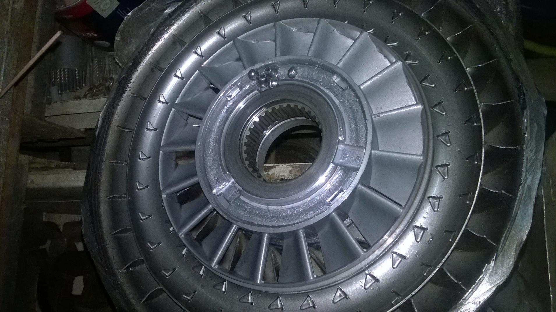

Die Ursache
Gestern habe ich mein altes Getriebe komplett zerlegt um die Ursache heraus zu finden.
Problem war zum Schluss das man immer ein schleifen gehört hat welches lauter wurde mit steigender Drehzahl. Desweiteren rutsche er durch in den Gängen 3 und 4.
Die Kupplungen haben im Durchschnitt 1,5mm drauf. Bremsband sah auch noch gut aus. Freilauf ist auch okay.
Nach 30 Minuten flexen hatte ich den Wandler auch auf. Wie man sieht haben sich dort die Nieten gelöst.
An sich ist der wechsel der Lamellen sowie des Bremsbands kein Hexenwerk.
Ich tippe einfach mal darauf das sich die Schaltpunkte wegen der LPG Anlage verlagert haben. Gebe ich Hauchdünn Gas macht es keine Probleme.
Gebe ich recht viel Gas so um die 2500 auch kein Problem.
Von daher schätze ich das ein elektronisches Problem ist.

Alt 15.05.2017, 17:45   #29
dolbyleon
Ursache?
sind es die Nieten gewesen, die sich selbst gelöst haben?
Andererseits tippst Du auf ein elektronisches Problem?
Alt 15.05.2017, 18:09   #30
stroechel
Zitat von dolbyleon Beitrag anzeigen
Ursache?
Genau. Dadurch ist dann der Abrieb durchs Getriebe gegangen und hat es lahm gelegt.
Das schleifende Geräusch ist plötzlich aufgetreten und nicht Parallel zum Schaltproblem.
Da ich es aktuell auch habe und Kupplungen sowie Bremsband ausschließen kann, liegt es wahrscheinlich nur an den Steuerventilen oder am Steuergerät selbst.
