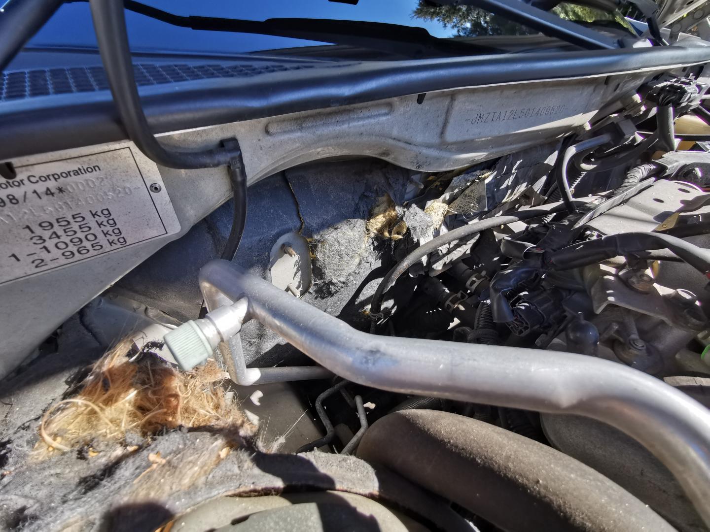

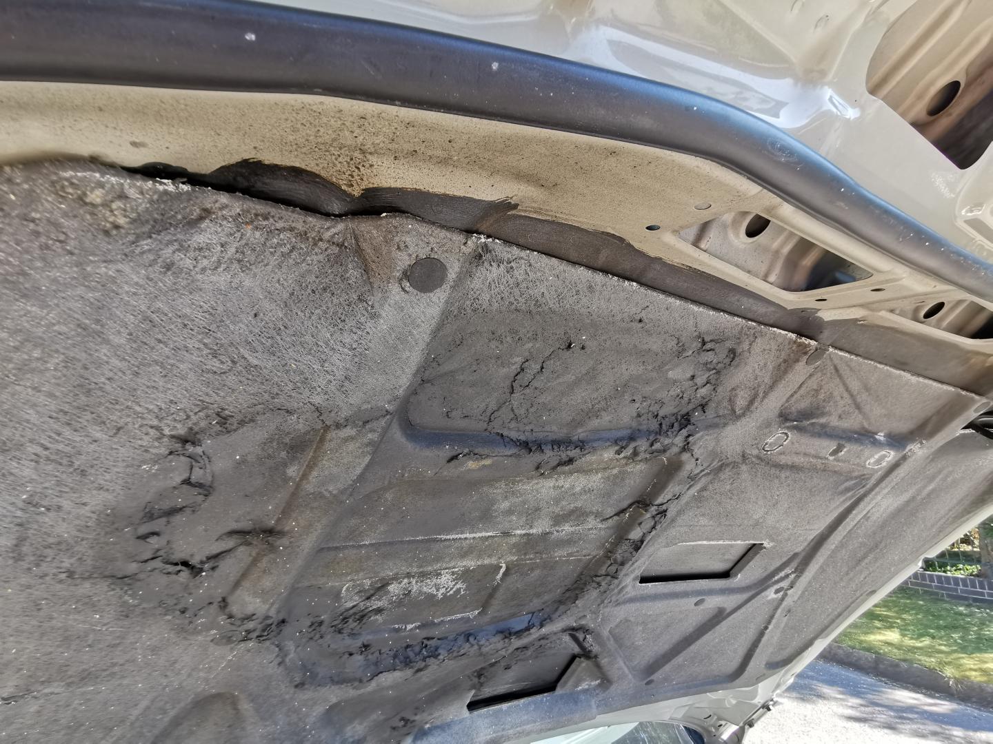

Zudem wird die Dämmung der Motorhaube bei mir etwas tricky, da der Vorbesitzer wohl etwas plump schon die gleiche Idee hatte und der Motorraum wohl ihm auch etwas zu spröde wurde

Zitat von L-Liner Beitrag anzeigen
Hat jemand bei euch auch diese kleinen silbernen Alutplätchen bei sich geklebt? Sie sind überall... Motorraum, Türen und im heck sowie Felgen. Sehen etwas komisch aus und ich habe den Sinn dahinter noch nicht entschlüsselt. Hier mal ein Beispiel
Nein, diese silbernen Plättchen sind sicherlich nicht original. Sowas habe ich auch noch nie irgendwo gesehen.
Aber abgesehen von dem Plättchen auf dem Federbeindom macht mich die Position auf der Ansaugbrücke stutzig. Könnte es sein, dass dieser Xedos irgendwann mal eine Autogasanlage verbaut hatte und diese wieder ausgebaut wurde? Die Positionierung lässt vermuten, dass mit diesen Plättchen möglicherweise Löcher in der Ansaugbrücke geschlossen wurden, wo vielleicht irgendwann mal die Einspritzdüsen der Gasanlage eingebaut waren...?!
Hallo Christian, die Theorie ist gut aber warum sind dann die Plätzchen an der karossiere der Türen und an einer Felge? Sie sind zu symmetrisch und akkurat geklebt als das sie nur so just for fun geklebt worden sind... Man wird es nie erfahren

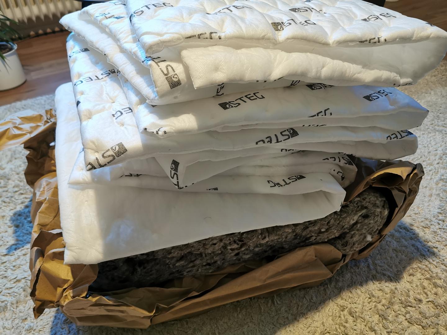

Update!
Für alle die es interessiert und hier das ganze mitverfolgen. Verwendet zur Dämmung werden:
- HD2.9 Heavy Damping 2,9mm
- OCA4i Open-Cell-Absorber 4mm imprägniert
- Ultra2.1 Alubutyl 2.1mm
- STEG S7 Dämmvlies
- SWA60 Schaf Wolle Absorber 60mm
Diese werden, je nach Anwendung und Einsatzort in Kombination verwendet. Didi von Fortissimo hilft jedem da gerne weiter, der dazu was wissen will.
Stay tuned!
Sehr innovativ!
Ist wie Christian schon schrieb, def. nicht original!
Sind vielleicht magische Wuchtgewichte?!?
