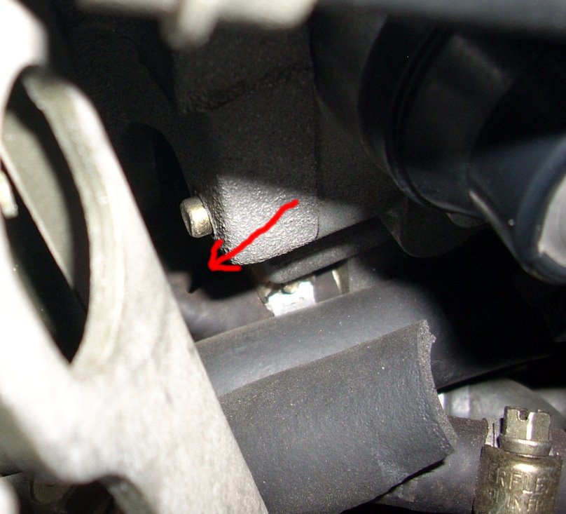

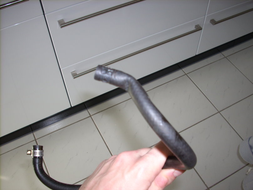

Ich hatte ja bei meinem Xedos ein ähnliches Problem. Jedoch war die Drehzahl nach dem warmfahren oft zu hoch, beim abstellen und starten nach einer weile lief er untertourig und brauchte länger zum anlassen.
Habe hier mal irgendwwo schon beschrieben, dass ich entdeckte, dass unter der Drosselklappe der bypassschlauch für dieses Leerlaufregelventil so geknickt war, dass da nix mehr durchging. ( siehe pics )
Ausgebaut, schlauch ersetzt und Drosselklappe gereinigt. Seitdem läuft er ohne Mucken.
Obs nun an der D.K oder dem Schlauch lag...
Aber das könntest auch noch checken
