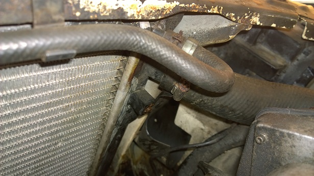

oh mann das hört nicht auf . wollt morgen nach Leipzig und nun hats mir den Kühler verrisse
nun werd ich toyota corolla von meiner Frau fahren

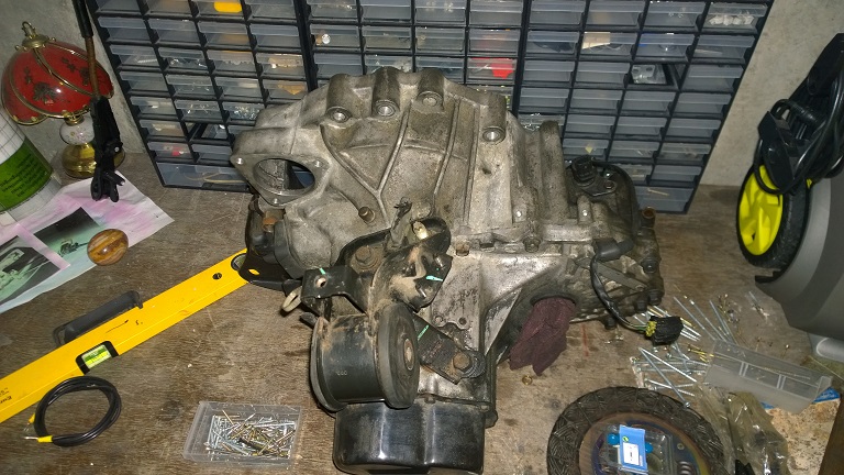

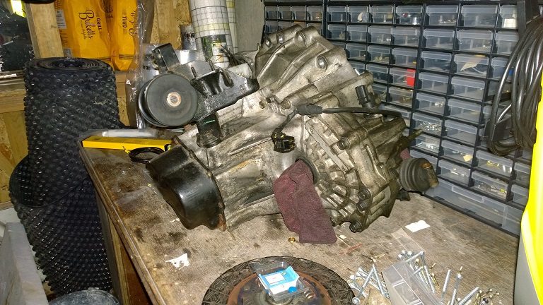

hier mal noch Bilder von dem Getriebe

Am 2. Bild sicht man jetzt schon den Eingang für die Schaltwelle auf der Hinterseite. Also kannst es im 9er leider nicht verbauen.

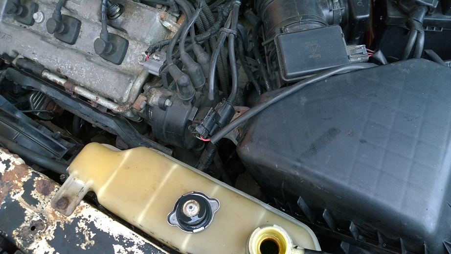

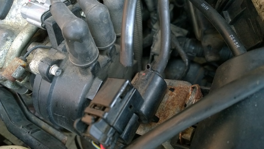

mir ist nur ein nippel mit Schlauch weggebrochen . wo für ist der .
Habe keinen merklichen Unterschied bemerkt.
Das ist das Magnetventil vom Benzindruckregler. Den brauchst unbedingt!
Würde mir beim Peter Willer ein neues besorgen.
Empfehle dann auch gleich die Unterdruckschläuche mit Silikon-Schläuche zu ersetzen. Der Grund warum der Nippel abgebrochen ist, ist der, dass die alten Schläuche so steif und hart sind. Deswegen können sie sich fast nicht mehr biegen und daher ist es ein leichtes dass durch die Hebelwirkung dann ein Nippel bricht.
