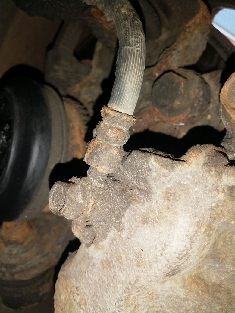

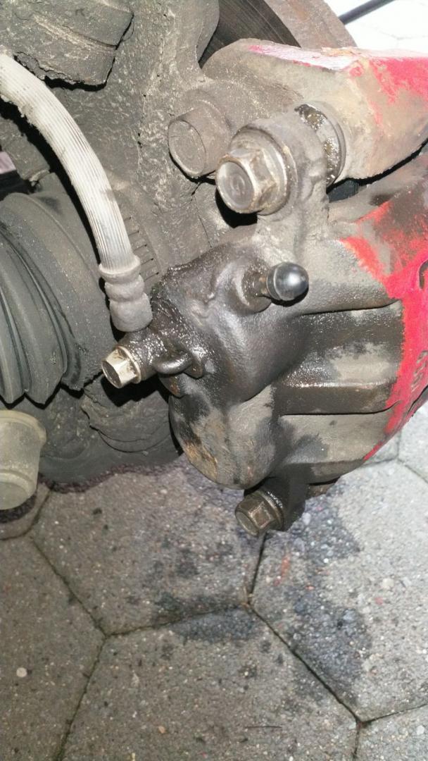

Die Bremsschläuche sind Tatsächlich unterschiedlich. Der Justierungsbogen ist jedoch nur anders geworden.
Zwischen Pre-FL und FL?
Alt 23.04.2018, 13:25   #59
stroechel
Genau!
Bislang habe ich auch noch keine für den FL in DE gefunden.
Kennst du ein Angebot?
Alt 23.04.2018, 13:31   #60
Beiträge: 2.506
Aha interessant. Meine Lösung: Einfach Stahlflex-Leitungen nehmen. Hat mehrere Vorteile!
